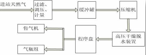

   LNG/CNG站根据大小规模的不同设备流程稍有不同,典型的CNG加气站系统工艺流程如图一所示,一般包括以下几个系统:输气计量控制系统、压缩机组监控系统、净化干燥监控系统、燃气浓度报警系统。
