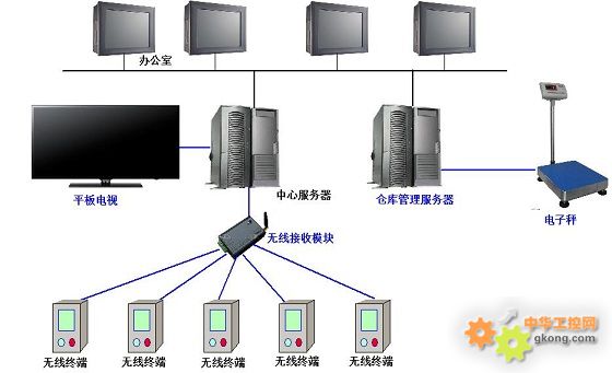

系统需要统计每条生产线各工位的产量、良品和不良品数据,现场计算机采集并存储相关数据。系统集数据采集、大屏幕展示和远程数据访问功能为一体,后期可能扩展至多条生产线联网监控。该模式框架图如下所示:
   这种框架模式下,系统具有良好的开放性和较为灵活的功能架构,中心服务器汇总现场各个工位的无线终端数据,其他办公室计算机可以通过IE浏览器访问中心服务器获取相应数据信息。该框架模式特点如下:
 其他管理人员可以通过访问中心服务器实现对数据的查询和对现场设备的参数设定;
 每个工位均可独立设置相关参数;
 由于系统模块化设计,可以实现最灵活的功能扩展;
 可以在办公室中把通知、生产任务单发送到大屏幕;
 布线较为简单,后期维护成本较低;
