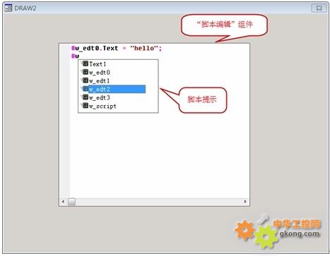

一.脚本编辑
“脚本编辑”组件可以在“脚本编辑”组件内编写代码,在编写的过程中会提示脚本信息,如下图所示。
“脚本编辑”组件提供了一个属性,名称为Text,通过该属性可以设置和获取脚本内容。

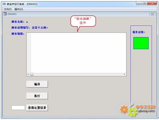

本示例简单的展现如何在运行环境下编写脚本,初始画面如下图所示。
矩形对象的名称是w_rect。

准备工作已经就绪,现在开始实现在运行环境下动态编写脚本、编译和执行脚本的功能。
  1. 在运行环境下改变矩形对象的颜色和位置
在“脚本编辑”组件内编写代码如下:
#w_rect.FillColor = 0;//改变矩形对象填充色为红色
#w_rect.Y = #w_rect.Y*2;//改变矩形对象的位置
点击“编译”按钮,会弹出提示框,如下图所示。
提示框的提示信息说明编译成功,然后点击“执行”按钮,执行结果如下图所示。
