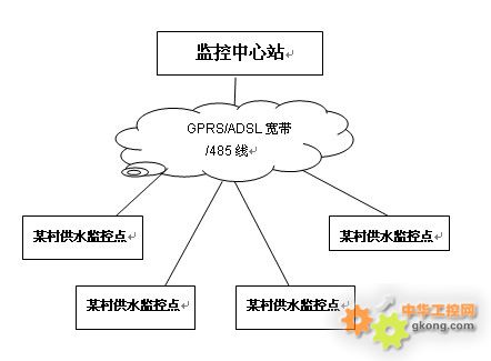

  1、系统组成
    ◆ 系统按照多级管理模式设计,水厂监控中心对本级供水系统进行远程监测和管理;县、市水务局对辖区内农村饮水安全工程进行集中监管,实时掌控各地区供水动态;省水利厅也可远程获取各县、市的实时供水信息。县、市、省监控中心通过内部专网传递数据,发布或浏览供水监控信息。
    ◆ 水厂监控中心通过局域网或GPRS无线网络实现对本级供水系统各工艺环节的监控。

四、系统拓扑图:
