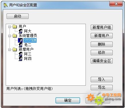

我们首先需要建几个用户,如下图:
    定义用户组时,需要对该用户组的安全区和操作权限进行勾选,定义用户时也会有这样一个选择,最终用户定义时所能控制的安全区和操作权限为用户组和该用户所勾选的合集。下面有个提示“用户列表:(拖拽改变用户组)”,需要注意的是,将用户拖拽其他用户组可能会改变该用户权限,比如,将上图中的“阿三”用户拖拽到“系统管理员”用户组内,“阿三”此时拥有所有权限,再将“阿三”拖拽回“新增用户”,该用户依然拥有所有权限,也就是说,进过拖拽后的权限为该用户原有权限与新用户组权限的合集,这种权限的改变是权限必然增大。很多不了解的人会误认为拖拽后权限不变。
