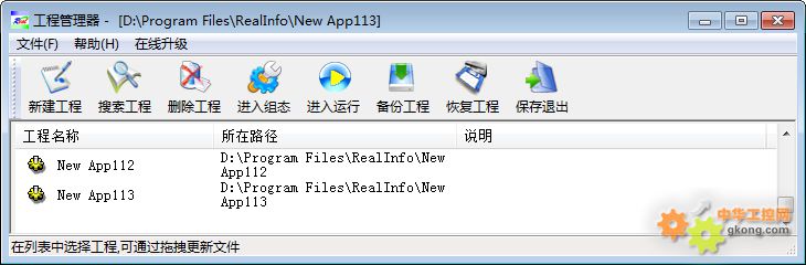

如果仪表与计算机通信正常后,再按照下列步骤使“紫金桥软件”与仪表建立连接。具体如下:第一步:双击Real图标,启动启动紫金桥软件。如下图所示
第二步:点击“新建工程”,可以修改工程名、存盘路径、说明。修改完成后点击“确认”。如下图:
第三步:点击“进入组态”图标,如下图:

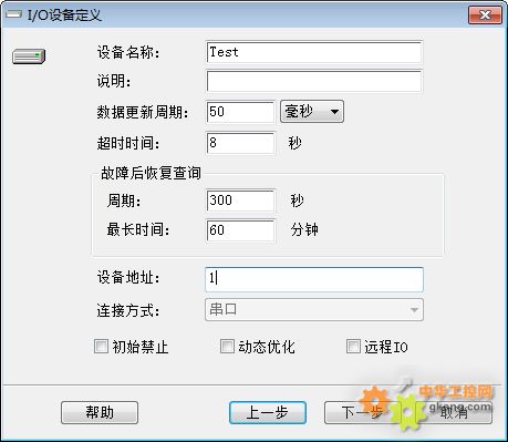

第四步,双击“数据库\设备组态\智能仪表\北京金立石仪表\金立石XM系列”,弹出设备定义对话框,如下图:
填入自己容易记忆的设备名称,设备地址根据仪表的“Addr”参数确定(两
者必须相同)。通过仪表的设备地址和“紫金桥”系统的设备地址来区分同一通信网络中不同的仪表。如果不正确设置设备地址将造成仪表与计算机的通讯失败。
第五步:点击“下一步”,选择相应的串口,点击“设置”,弹出如下图所示窗口,设置完后,点击“保存”。(波特率根据仪表bAud参数确定,两者相同。数据位8位,奇偶校验无,停止位2位)。
第六步:点击“完成”按钮,就完成了设备名称为“Test”的定义。如下图:

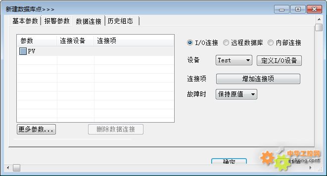

在“点名”栏填入自己容易记忆的点名称(假设点名为:JinLiShi)。填写完成后,点击“数据连据”标签页,在这里具体定义要采集仪表的何种参数,如下图所示:

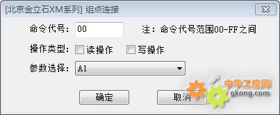

在“设备下拉框”中选择设备名称,点击“增加连接项”按钮,弹出“【北京金立石XM系列】组点连接”窗口,如下图:
在“命令代号”框中输入要采集的参数的通信地址(以XMT仪表为例,如要采集AL1参数值,则在框中输入01即可),再点击选择参数可选择“A1”、“A2”、“A3”、“A4参数数值”(当要采集实际需要的仪表参数数据时必须选中该项,由于每种仪表所对应的“A1、A2、A3、A4参数数值”的含义不同,具体使用时请参照说明书进行配置);设置完成后点击“确定”按钮。
这里以XMT仪表为例,首先在“命令代号”栏里输入“01”(只输入“01”,不需要输入“H”),查说明书的参数速查表示该通信地址表示“AL1”,因为该支持在计算机上对其进行读写操作,可将上面的“读操作”和“写操作”都选中。参数选择“A1”,小数点位数我们保留3位小数。设置画面如下图:
设置完成后,单击“确定”按钮。如下图:
如果需要采集多个参数时,请重复该步骤,最后点击“保存”按钮。
注意:当连接的仪表是“XMJB温 温温 温度压力补偿流量积算仪”,并且需要采集补偿后流量值、累计流量值、温度和压力值时可在在“命令代号”框中输入“FE”通信地址(仅适用于XMJB仪表),在选择参数栏中将会出现 “A1”、“A2”、“A3”、“A4”、“A5”可供选择。(需要采集该仪表其他参数时同XMT仪表)。如下图所示:

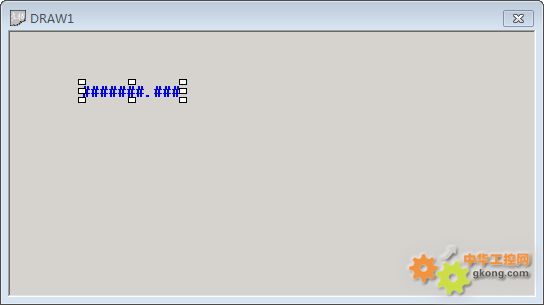

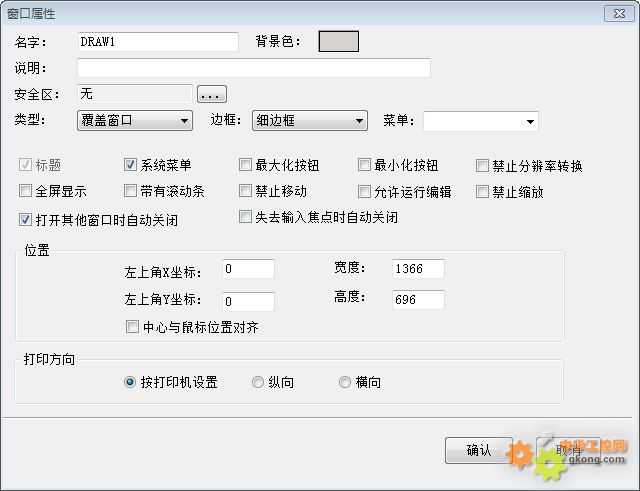

进入紫金桥开发系统,双击“画面\窗口”,建立一幅画面,如下图:
双击后弹出下图窗口:
点击工具栏上的“”图标,接着在新建的画面上点击一下,并输入内容:“#######.###”,如下图:
