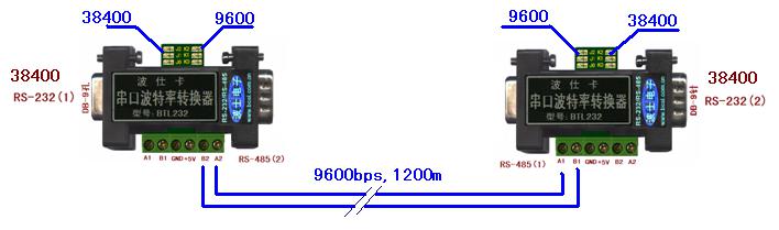

波仕BTL232串口波特率转换器的外形为DB-9/DB-9转接盒大小,如图的产品左边为DB-9孔的1号RS-232口,左下面为A1、B1的1号RS-485口;右边为DB-9针的2号RS-232口,右下面为A2、B2的2号RS-485口。产品上边为波特率设置的跳线,左边的J2、J1、J0用于设置左边1号RS-232和RS-485串口的波特率;右边的K2、K1、K0用于设置右边2号RS-232和RS-485串口的波特率

   如图所示实现了波特率38400bps的RS-232信号远传1200米的方案。左边的RS-232(1)的波特率为38400bps,右边的RS-232(2)也是38400bps,中间以9600bps传输1200米。左边的BTL232转换器的RS-232(1)口接串口设备,波特率设置为38400(J2=1、J1=0、J0=1),RS-485(2)接1200米的线,并且将波特率设置为9600bps(K2=0,K1=1,K0=1)。右边的BTL232转换器的RS-232(2)口接串口设备,波特率设置为38400(J2=1,J1=0,J0=1),RS-485(1)接1200米的线,并且将波特率设置为9600bps(K2=0,K1=1,K0=1)。这套方案不仅实现了38400à9600à38400的波特率转换,而且还实现了RS232àRS485àRS232的接口转换,因为只有RS485才可以在9600bps时远传1200米,而RS232不行。如果两个远程RS-232口的波特率不同,借助于BTL232也是可以实现高速远程通信的。比如如果图中右边的RS-232(2)为57600bps,那么只需要将右边的BTL232产品的设置波特率为57600bps即可(K2=1、K1=1、K0=0)。
