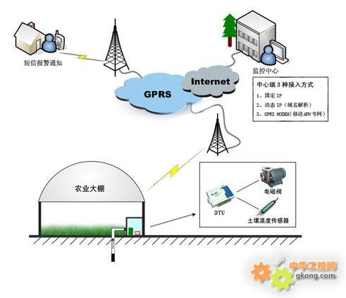

紫金桥GPRS应用
  紫金桥支持广州宏电、厦门四信、厦门桑容、上海颐通、北京映瀚通等厂家的GPRS DTU设备。
  (本文以宏电GPRS为例介绍)
  客户通过GPRS采集大棚土壤温度、通过DTU控制电磁阀。

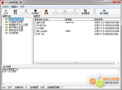

1.使用宏电配置软件
  H7710 V22 H7118 H7709单(多)中心配置工具
  在使用之前,必须确定当前DTU使用的是单中心、多中心还是改进版的程序。根据DTU使用的不同管理程序选择不同的参数初始化文件,下面列出了所有的参数初始化文件:
文件名称
文件说明
dtuparam_H7710_S.ini
H7710单中心
dtuparam_H7710_M.ini
H7710多中心
dtuparam_H7710改进版(V4.2.2).ini
H7710改进版本程序
  如:当DTU是单中心管理程序的时候,使用此管理工具时,只需要把dtuparam_H7710_S.ini的文件名改为dtuparam.ini即可。
   点击,运行宏电DTU参数配置工具,点击菜单下的菜单项,弹出如下图所示对话框:

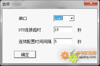

  选择连接DTU串口,点击按钮,点击按钮,串口打开成功后,点击按钮,再对DTU加电, 如下图所示:
  输入密码(默认密码:1234),进入DTU参数配置界面如下:
  在参数名称中,选中需要配置参数,选中后,输入或选择参数值,点击即完成配置,配置内容同参数配置超级终端。

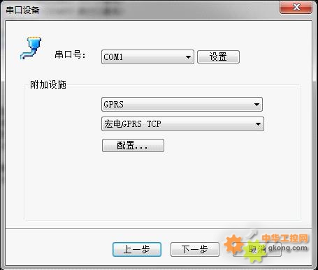

  在软件中选择数据库-〉设备组态-〉IO Server驱动列表中选择GPRS连接的设备,在I/O设备定义对话框中输入GPRS连接设备的相关参数,如设备地址等,配置完相关参数后点击按钮,弹出如下图所示对话框:

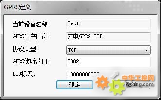

  在附加设施中选择GPRS,在GPRS列表中选择宏电GPRS TCP,点击按钮,弹出如下图所示对话框:
  协议类型:选择TCP;
  GPRS侦听端口:与宏电GPRS 主DSC通讯端口一致;
  DTU标识:与宏电GPRSDTU身份识别码一致。
  点击按钮,完成GPRS参数配置。
