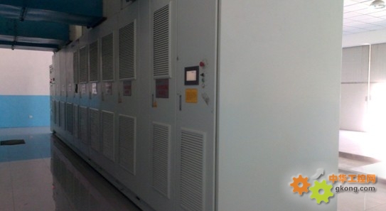

图一:现场高压变频器

3.1 系统主回路控制方案
基本原理:它是由3个高压真空断路器QF1,QF2及QF3组成(见下图)。要求QF1、QF2不能和QF3同时闭合, 在电气上实现互锁。变频运行时,QF1和QF2闭合,QF3断开;工频
运行时,QF3闭合,QF1和QF2断开。
图三:主回路变频控制图
