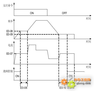

抱闸控制
单独的抱闸控制功能,灵活定制抱闸时序

该变频器具有专业的抱闸时序设计,以及完善的保护功能,如:具有输出短路、过压、欠压、过热、过载、缺相、通讯、编码器断线等保护。
