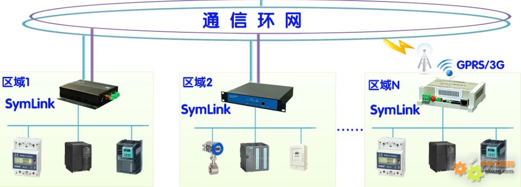

  SymLink智能网关是一款集数据采集、协议转换和智能化物联应用于一体的嵌入式设备, 它可以将硬件设备的数据就行采集和控制。原理如下图:
图1 SymLink智能网关工作原理图

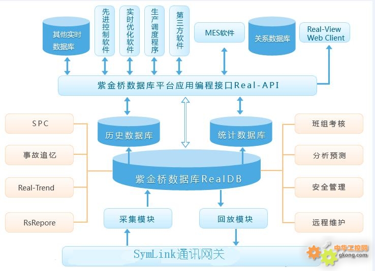

  紫金桥组态软件通过通信环网与整个系统相连,利用组态软件强大的功能将系统内所有SymLink智能网关采集的数据进行存储、分析,并展示给用户。
图2 紫金桥组态软件功能

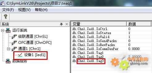

1.运行旋思网关工程
  在工程运行后在计算机任务栏的右下角处出现图标,右键单击选择显示,如下图:
图3 旋思网关中点长名
  点选目标通道下的设备,这里点选“设备1【Ied1】”,在右侧窗口中显示此设备下的所有点信息,在【变量】列中,记录下目标点名,如上图红框处。注:目标点名去掉前的“db.”,这里为“Chn1.Ied1.Tag3”。

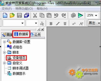

  2.1创建设备
图4 创建设备
  新建工程,进入组态软件界面,在左侧窗口点选【数据库】选项卡,双击选项卡下的【设备组态】,新建设备。
图5 创建设备

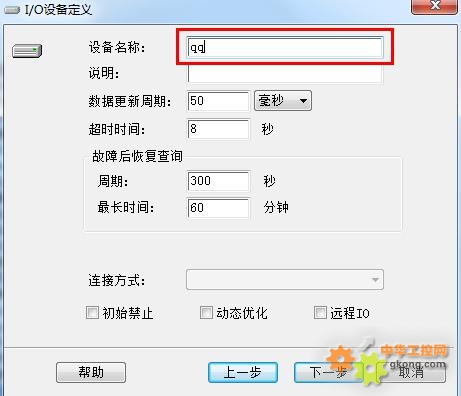

  双击“旋思科技”下“SymLink”新建设备,在【设备定义】中配置如下信息:
图 6 输入设备参数
  在【设备名称】处填写设备名称。这里我们填写“qq”。

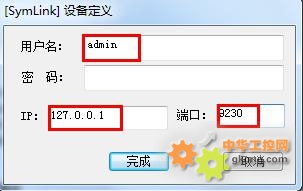

图7 输入设备连接参数
  点击【下一步】安钮弹出,上图对话框,输入用户名、密码、IP、端口信息,这里连接本机上运行的旋思网关工程,用户名:admin,密码:空,IP:127.0.0.1,端口:9230
  点击【完成】,我们的设备创建完成。
  【用户名】:旋思网关上我们自定义的用户,这里我们填写设备预定义的“admin”
  【密码】:空
  【IP】:运行网关工程的设备(计算机或旋思网关)网卡IP地址
  【端口】:固定为9230

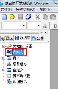

  2.2创建点及点连接
图8 建立点
  双击【数据库】选项卡下的【点组态】,弹出下图

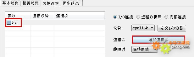

图9 增加点的外部连接

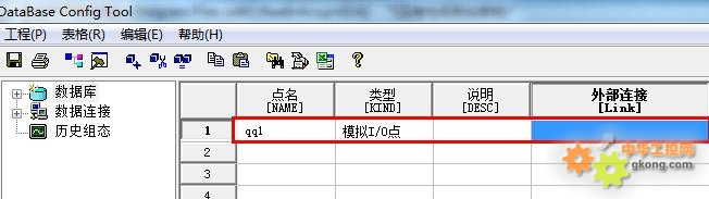

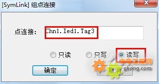

  新建点qq1,创建点的外部连接,点选【增加连接项安钮】,弹出对话框,我们输入旋思网关工程中的目标点长名“Chn1.Ied1.Tag3”,选择【读写】安钮,点击【确定】,这样我们就完成了与旋思网关中的点建立连接的过程。
图10 输入点连接参数

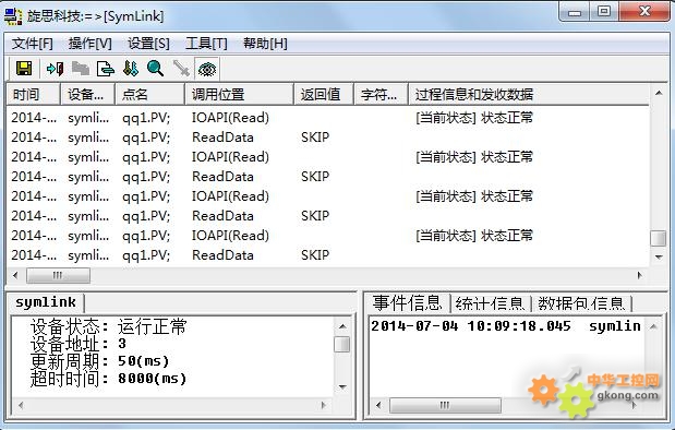

  2.3运行:系统运行后,我们就可以将旋思网关中的数据采集到紫金桥的实时数据库中如下:
图11 驱动运行界面
  完成以上步骤,我们与旋思网关软件连接成功,运行“SymLink”工程,可以读取旋思网关中的数据。接下来利用紫金桥组态软件强大数据处理、图形界面和人机交互功能,把我们的数据展现给用户。
