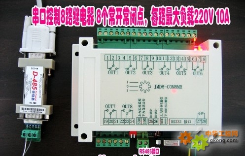

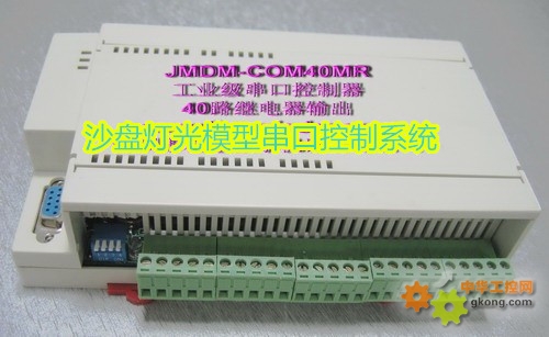

JMDM系列沙盘灯光模型控制器有多种,典型有JMDM-COM8MR,JMDM-COM20MR,JMDM-COM40MR
支持2种工作模式:
1、实时模式:通过电脑串口在线发送控制命令(可以是ASCII码或字符串)给控制器,在电脑上位机软件界面上实时控制继电器的输出;
2、程序模式:通过电脑串口下载控制程序到控制器,控制器保存程序,并根据程序和时间独立控制继电器输出。
在各类民用、工业场合具有十分广泛的应用价值,具有抗强电磁干扰、防雷击、稳定可靠特征,可适用于各种环境恶劣的工业、民用场合,如用于灯光、开关、各种沙盘、建筑、桥梁等模型的控制等。

1、JMDM-RS232串口控制器用于继电器(或晶体管)的开启和关闭。
2、上位机(PC机或主PLC)通过串口连接到本控制器后,向控制器发送一串ASCII代码指令即可控制某个(或全部)继电器打开或关闭,完全不必要考虑继电器的硬件电路上选择、驱动等问题。
比如,串口输入O(002, 1)则第2号继电器通电吸合;串口输入“O(012, 0)”,则第12号继电器失电断开。
3、串口控制器和控制主机之间距离可以通过485总线延长,最长组网可以达到一千米;
4、单个串口控制器可以独立控制40路继电器(或晶体管)的开启和关闭。通过地址编码,在延时1秒许可的情况下,一个串口最多可以寻址、控制100块串口控制器,构成一个由4000个输出点的大系统。

性能参数:
1)工作电源:
JMDM-COM40MR:交流9/18V或直流12/24V;
JMDM-COM40MT:交流9/18V或直流12/24V;
3)主控芯片:8位高性能单片机加高速高稳定FPGA可编程阵列电路;
4)程序及数据存储器:32K程序存储器,用于存放数据,30K数据存储器也可以用来保存数据,断电数据不丢失;
6)输出:
JMDM-COM40MR:40路光电隔离继电器输出,输出电压为0~220V,最大输出电流为5A, 输出口状态可回读;
JMDM- COM40MT:40路光电隔离晶体管输出,集电极开路输出形式,输出电压为24/12V,最大输出电流为4A,输出口状态可回读
7)系统稳定性:采用光电隔离和启用内部看门狗及严格的高频滤除特性,使系统工作稳定可靠,死机自启动时间在1ms之内;
8)接口:1路标准的RS232串行通信接口(抗15KV静电冲击),可直接与电脑或文本显示器等外设通信;可直接通过RS232接口下载程序,无需烧录器,方便程序修改、升级;
9)工作状态指示灯:1个LED灯。一般用于显示控制器的运行状态;
10)外壳安装尺寸:180mm*125mm*47mm;可用导轨安装或用螺钉固定安装。
内部控制板尺寸:长×宽×高为:172mm×125mm×28mm;
