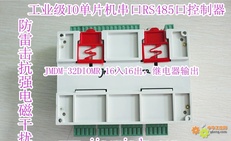

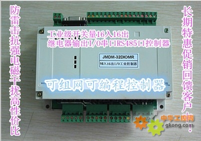

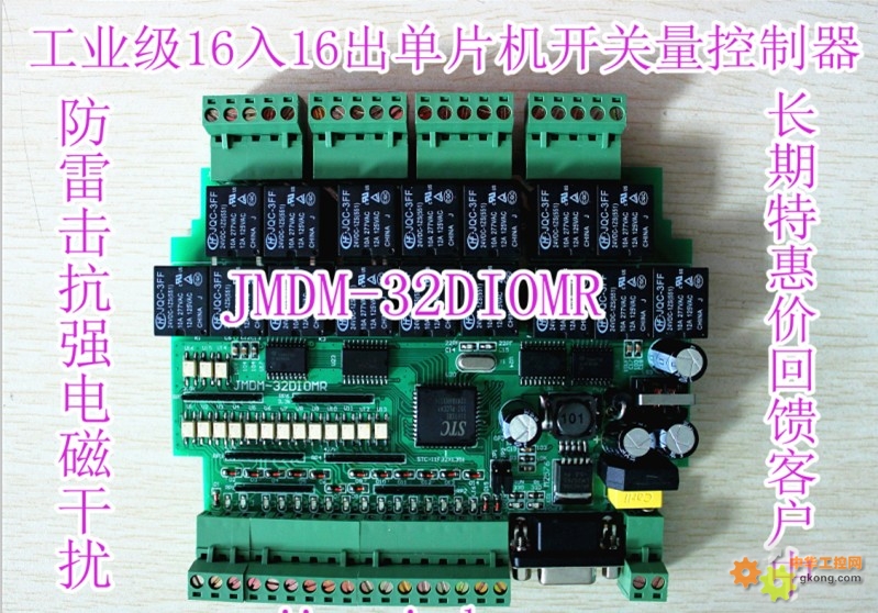

JMDM-32DIOMR工业级IO控制器,有十六路光电隔离数字量信号输入,十六路继电器开关量输出,用单片机控制输入输出,也称为32点单片机I/O工控板。
功能特性:
1、工作电源:DC12V~24V 1A或AC9V~18V 1A,稳定可靠。
2、8位高性能单片机控制:程序存储空间:32K;数据存储空间:29K (若有特定需要),保存数据,断电数据不丢失。
3、两种通信接口:
1)一路RS232和MAX485共用一个九针D型接口,可用来下载程序和与电脑等上位机通信,远距离发送信号
4、I/O:
十六路光电隔离数字量输入:输入电压范围为直流12V~24V;也可定制为5V(购买前需特别说明),输入电流为5~10MA;可用于检测外部各种信号的传感器输入,如光电传感器、红外传感器、霍尔传感器、接近开关、点动开关等数字量输入器件等;数字量工作状态指示灯:每路数字量输入都有一个指示灯,方便观察输入点工作状态;
十六路继电器输出:无源干触点形式,可直接控制:交流0~220V电压,直流:0~30V电压;每路最大输出电流8A,输出口状态可回读;
5、程序下载说明:连接好电脑和控制器之间的串口通讯线。使用STC-ISP下载软件将编译好的HEX文件下载到控制器。(注意:下载的过程中有一个手动断电和上电的过程)。;
6、系统稳定性:具有工业级防雷击、抗强电磁干扰、高可靠性能,无死机现象。继电器输出采用高频滤除电路,产生极小的谐波;使系统具有极高的稳定性和极长的工作寿命;
