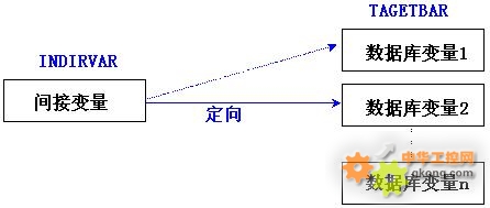

  间接变量是一种特殊形式的中间变量,是能够被动态指向其他变量的变量,或称为指针变量,它类似于C语言中的指针。间接变量在初始状态并不指向任何变量,它需要通过特殊的赋值语句来定向。其形式如下:
   INDIRVAR = &TAGETBAR
  其中INDIRVAR:代表间接变量;TAGETBAR表示目标变量,目标变量一般为数据库变量。
  经过这种变量重定向后,变量INDIRVAR和TAGETBAR的数值将保持一致。改变INDIRVAR的数值就等于改变TAGETBAR的值,反之亦然。二者绑定到一起,这种绑定将一直保持,直到INDIRVAR 变量被重定向为其它变量。利用间接变量可以避免画面上的大量重复的工作,举例如下:
