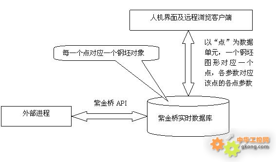

  方案一:利用紫金桥自定义点类型+调用紫金桥API

  调用紫金桥API
  外部程序可以通过调用紫金桥API来修改实时数据库中的点,这里要注意点名及参数名必须一致。比如利用API接口中的SetDataByName(CStringList& list, CStringList& datList),就可以批量的修改点参数。

  结构框图
  系统的结构框图如下:
  外部程序通过调用API完成对“钢坯点”的控制,每一个“钢坯点”对应一个钢坯对象,并在人机界面(或远程客户端)以图形的方式显示。

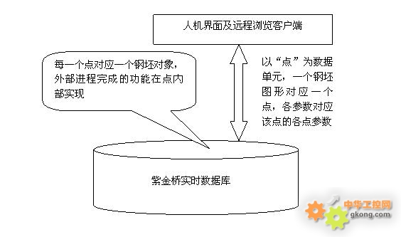

  方案二:利用自定义点类型
  这里说的自定义点类型方式是指利用紫金桥点开发包自行开发。点开发包中不仅可以添加一些点参数形成新的数据库点类型,还可以完成对该点类型的数据处理。利用这种方法,可以将外部进程的数据处理等工作,直接嵌入到点类型中,能够处理钢坯的各参数信息,在内部完成参数的读写控制。
  结构框图
  这样对“钢坯”控制更加有效,并逻辑清晰,每一个“钢坯点”为最小的控制单元,并且所有操作均在实时数据库内部完成,系统更有效率。如果,每一个钢坯之间还有关联,或者受其他复杂条件控制的话,还可以添加“钢坯管理点”来实现对钢坯的管理控制。

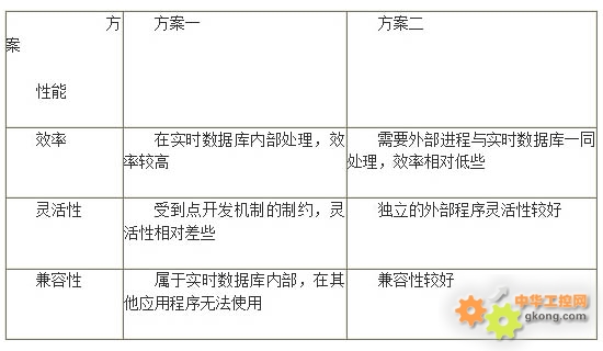

  两种方案优缺点对比
  注意:优缺点对比是相对的,并不是说某种方案在该性能上做得不好,只是相对而言。
