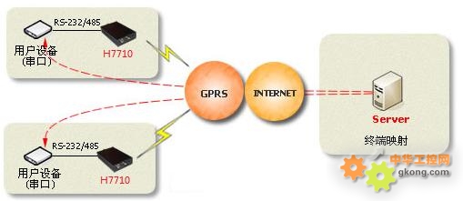

 H7710 通过PC 服务器Server 映射实现点到点(串口到串口)
对于宏电H7710 的工作原理,是把需要采集数据的设备经RS232 串口连接到GPRS模块上,之后通过模块上的SIM卡的网络,连接到Internet网中的一个固定IP地址的数据中心Server,通常中心站我们采用紫金桥实时数据库。

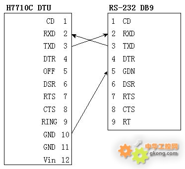

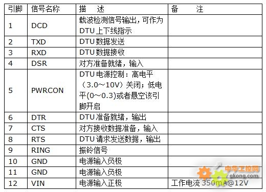

RS-232信号定义,引脚符合RS-232标准。
如上图,是模块的接线端子图,我们可以看到,与RS232相关的3个端子分别是2口、3口、10口 所对应引角为RXD、TXD、GND,只要我们按照这个端子示意图连接设备引脚即可。

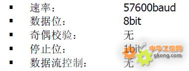

默认串口参数为:

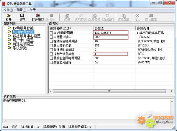

模块使用之前,都需要预先定义好内部的参数。首先使用RS232串口线连接模块与PC机,通过模块厂家自带的配置工具软件,进行连接。这里请注意,连接的顺序是,模块在无供电模式下,先在软件工具中打开串口,然后点击连接并马上给模块上电,如果成功,会在工具中看见输入密码的地方,默认密码为“1234”。
  连接成功后,我们就可以配置模块内部的参数了,由于使用者的需求不同,我们这里只介绍几个重要参数点。如上图,在终端单元参数内,有3个重要选项,DEU身份识别码通常我们设置为模块中的SIM卡号码。本地通讯端口默认为5001,如果更改此处请要记住,在紫金桥软件建立设备组态附加设施GPRS时需要配置通讯端口号。
控制台信息类型参数只有0或1两个设置,该项是控制模块向串口是否发送模块信息的。
如不需要请关闭。

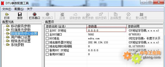

如上图:数据服务中心设置中,主DSC IP地址是指数据中心的Internet 固定IP地址。
该地址是外网中唯一的,也是与模块建立连接的,通常是实时数据库所在的服务器上,也可以通过路由器、花生壳等工具进行地址映射。

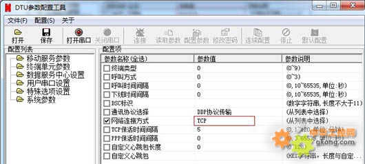

如上图:系统参数网络连接方式应选择TCP通讯。这样,最基本的通讯配置就完成了,下一步,我们可以连接服务器的实时数据库。请别忘记,模块的配置工具设定后需要保存。

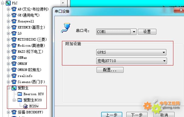

首先,需要有一个软件的驱动设备,本文中,我们以爱默生的PLC为例,打开IO设备定义后,选择下一步进入到串口设备,如下图:

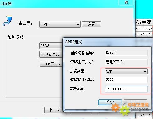

在这里,有一个附加设施,选择GPRS与我们使用的模块型号“宏电H7710”,在模块类型中有很多比较常见的设备型号,如果没有请联系紫金桥公司。选择完,点击配置,其中可以看到3项参数,如下图:
协议类型列表框中选择TCP类型, GPRS侦听端口写入我们在模块配置工具中设置的端口号,DTU标识就是我们之前提到过的SIM卡号码。设置完成后点击确定,所有的GPRS通讯设置就已经完成。在GPRS数据通讯中,计算数据采集周期,考虑通讯运营商SIM卡的流量费是关键,要保证卡内费用充足,不然会对数据采集造成影响。
