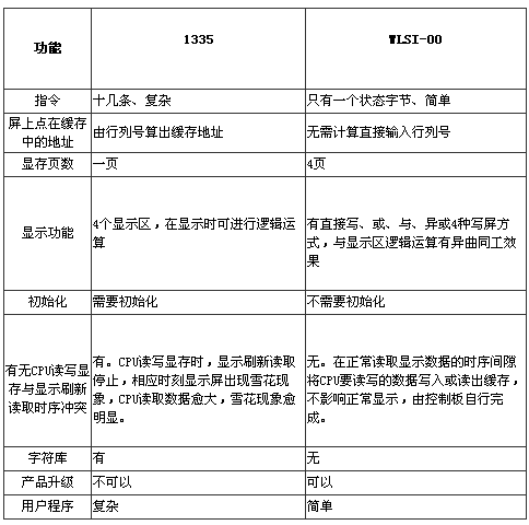

单色液晶控制器WLSI-00与1335控制板相比较
WLSI-00是世龙公司自主开发的可控制STN320*240以下点阵单色显示屏廉价新产品,比较1335与WLSI-00性能,将有差异之处列于下表:
