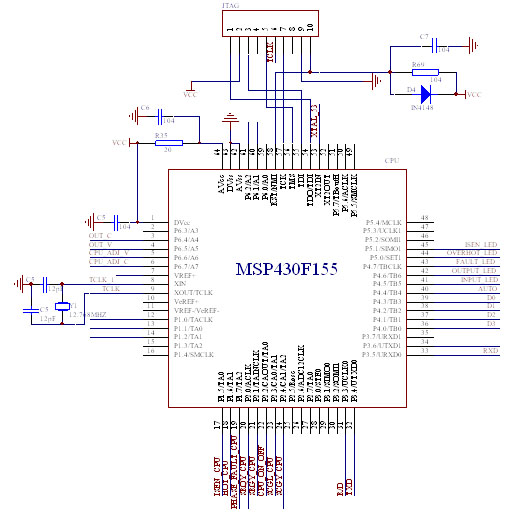

1.1最小系统的设计
MSP430F155单片机具有非常丰富的片内资源,因此,最小系统无需配置过多的外围接口芯片就可满足本系统要求,其最小系统组成如系统整体结构图所示。
本系统基础时钟LFXT1振荡器工作在低频模式,外接低速晶振,作为内部时钟源。LFXT2振荡器外接8M晶振,工作于高频模式,作为其他外围模块的时钟源。
电源对A/D转换的精度有直接的影响,数字、模拟需要分别供电,并且电源连接接地点的旁路电容采用钽电容和磁片电容并联的方式,大大减少了噪声的影响,提高了供电质量及A/D转换精度。在模拟地和数字地之间接入反向并联的二极管对,以消除低于700mV的电压差。或者在模拟地和数字地之间接入一个0欧姆的电阻,以减少模拟地对数字地带来的噪声干扰,为单片机的稳定工作提供了良好的环境。用户通过JTAG接口进行程序下载,实现CPU仿真调试功能。

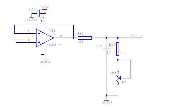

1.3.1 电压信号转换电路
采集电压范围不适合MSP430F155的要求,应对其信号进行缩小处理。用分压电阻将分压降至MSP430F155所需要的幅值VSE+。VSE+电压幅值用运放搭建的跟随器输出OUT-V,直接给单片机使用。图中的电位器微调,用于调整单片机系数。

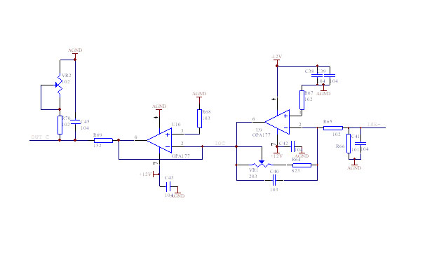

1.3.2 电流信号放大电路
高频开关电源输出电流也随着负荷变化,在几安培到三十安培之间变化。模块采用30A/75mV的分流器,将输出的电流信号转换为电压信号,并通过放大电路把电压信号升高到MSP430F155允许的幅值。运算放大器视精度要求使用,使用性能较好的运算放大器较容易达到较高的精度和较好的稳定性。此处选用BB公司的高精度运放OPA177。ISE-通过分流器采样的毫幅级电压值,经过调节反馈电位器VR3和R28的阻值得到IOC,再通过跟随器及电位器VR2微调,以符合单片机采样信号是电压信号的要求。由于分流器的输出和运放的地连在一起,减小了共模干扰。

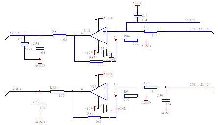

   单片机通过D/A给定两个电压值分别控制输出电压的电压环和限流的电流环,以达到控制输出的目的。
   由于MSP430F155系列的单片机D/A电压输出的最大幅值为VCC,达不到控制电压环和电流环所需要的幅值,从而采用下图所示的运算放大电路,V_DW所接的是电位器,它的位置是在前面板上,通过调节电位器改变电压参数,达到调节输出电压的目的。

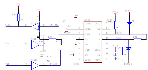

1.4 通讯电路
通讯模块是本系统的一个重要组成部分,控制器通过通讯模块实现历史运行数据及有关信息的上传和基本参数、控制命令等的接收,能否设计一个较为成功的通信电路将直接影响到控制器的调试、功能及其可用性。
    由于30A高频开关电源模块模拟和数字共地,噪声干扰强度大,使ADM2483的5V电源畸形波动,最终导致通讯不能正常工作。所以ADM2483供电的5V电源是经过DC-DC转换所得。B0505S的输出电流100mA满足供电需求。  ADM2483内部采用磁耦隔离
