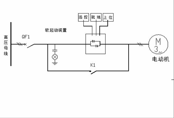

2.1 主回路构成

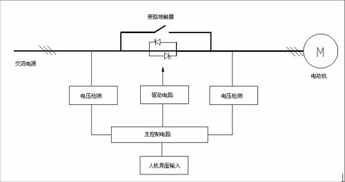

    晶闸管串联软起动装置是结合了电力电子技术、光电技术控制技术及微处理技术而设计全数字智能化的起动设备。晶闸管串联软起动主回路接线图如图1所示,主要由高压可控硅串联阀组和旁路接触器组成,其中高压可控硅串联阀组是功率变换执行部件,由多只可控硅串并联组成,并辅以吸收、均压箝位电路,保证其在高压环境中的可靠性。当进线端得电后,通过控制可控硅的导通角以实现对交流三相电源进行斩波,控制输出电压的幅值。并在起动过程完成后将旁路接触器闭合,软起动装置切换到旁路状态,同时关闭晶闸管。
                                     图1 晶闸管串联软起动主回路接线图

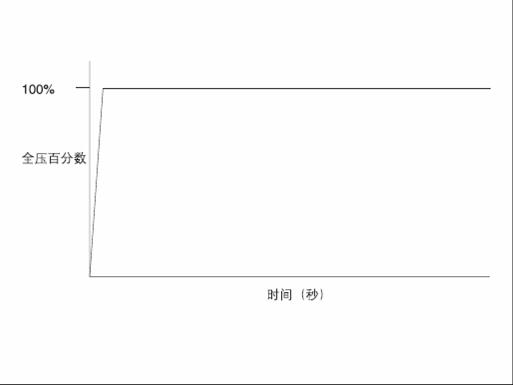

3.1 全压起动

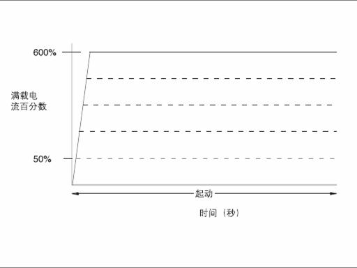

在这种状态下(图3),软起动装置相当一个固态接触器,电机和直接起动一样,承受全部的电流冲击和转矩冲击,一般情况下晶闸管全开时间控制在0.25s以内:
                                                   图3 全压起动

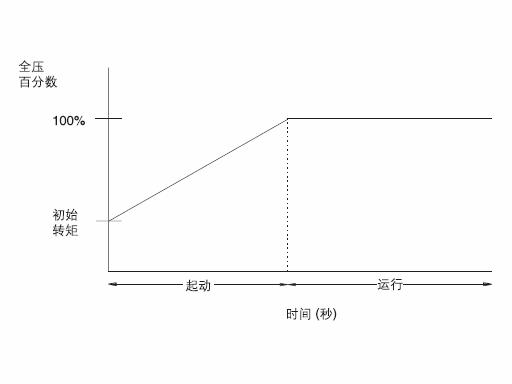

3.2 电压斜坡起动
 该模式是比较长用的起动模式。它通过减少起动力矩的冲击,实现对电机平滑、连续无级加速的起动,从而使齿轮、连轴结和皮带的摩擦减小到最低。用户可以调节电机的初始转矩,在加速斜坡时间内,电机的输入电压从设置的初始转矩对应的电压线性上升,把传统的降压起动变有级为无级,从而可以使电机平滑的起动,减少了机械方面的冲击。
                                                    图4 电压斜坡起动

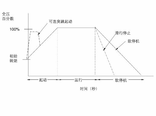

3.4 突跳起动
这种起动方式主要应用在负载相对较重的工作环境下。在转矩控制的基础下,在起动的瞬间采用一个突跳转矩用来克服负载的静转矩,然后转矩在逐渐上升,直至电动机到达正常工作状态。这种起动方式的优点是可以缩短起动时间,起动较重的负载,但在起动的时候会对电网产生一定的冲击,影响同一电网下其他负荷的工作。
                                                               图6 突跳起动

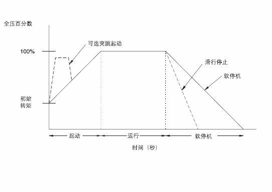

3.5 软停车
软停车的实际上就相当于相反软起动过程,主要作用是消除了系统的反惯性冲击,对于泵类负载来讲就是克服了“水锤”效应。其主要过程是在电动机实行软停车时软起动装置的旁路接触器断开,同时晶闸管开始工作,使电机电压逐渐下降,转速降低,达到软停车的效果。(如图7)
                                                   图7 软起动和软停车全过程

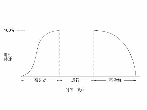

3.6 泵控起动及停车
由于水泵类负载其相对特殊的机械特性,部分软起动厂家针对泵类负载的特性曲线专门设计了泵控型起动和停车方式,该种起动方式可以通过电机平滑的加速和减速,使离心泵在起动和停机期间降低水锤冲击。主控电路通过采集信号分析电机的各个运行参数,同时通过改变晶闸管导通角来控制电机状态,从而达到降低系统受到喘振冲击的可能性。(图8)
                                                    图8 泵控起停过程
