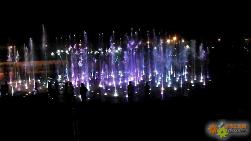

。七喜变频器以其可靠的品质、优良的技术性能和较高的性价比,不只在国内音乐喷泉中获得应用,还走出国门,给传统封闭的伊朗城市带来更绚丽的色彩。

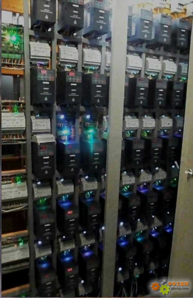

伊朗喷泉中用的七喜变频器
伊朗喷泉

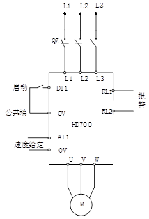

广州七喜智能设备有限公司生产的七喜变频器HD700系列具有模拟量输入接口,可通过输入不同的模拟量来设定变频器的频率。用音乐信号间接控制模拟量的输入口,从而控制变频器的频率输出,进而控制水柱高度。另一种方法是数字方法,七喜变频器支持Modbus RTU总线,通过该总线,上位机根据乐曲计算好每台变频器在某一时刻的频率,直接发送频率指令给变频器,变频器根据指令输出。变频器控制水泵的拓扑方式,可一台变频器控制一台水泵,也可一台变频器同时控制多台水泵,亦可一台变频器分时控制多台水泵,根据实际情况而定,控制方式非常灵活。一个大型的音乐喷泉往往有几百台水泵(我们在伊朗某个城市的喷泉项目中,是300多台),组成一条跑泉,通过七喜变频器的控制,形成一条高低起伏的长龙;也可组成变频矩阵,把不同高度的水柱组成多姿多彩的立体造型。这些控制方式中,要求水随曲动,变频器的跟随速度要求很高,加减速时间要求很小。在伊朗客户选用的七喜变频器HD700系列,加减速时间最低达到0.1s,完全满足客户的使用要求。

参数设置
参数功能码
参数值
参数说明
备注
P00.03
1
控制方式
P00.04
3
AI1给定频率频频率
P00.05
4
AI1模式
变频器接受4~20mA信号
P00.09
加速时间
根据现场实际情况调节
P00.10
减速时间
根据现场实际情况调节
P03.01
1
禁止反转
