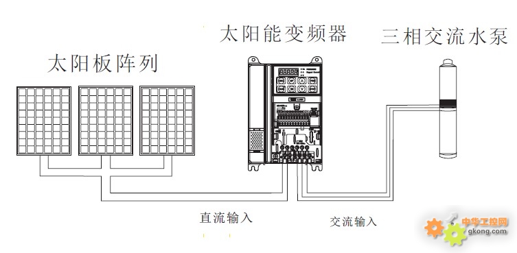

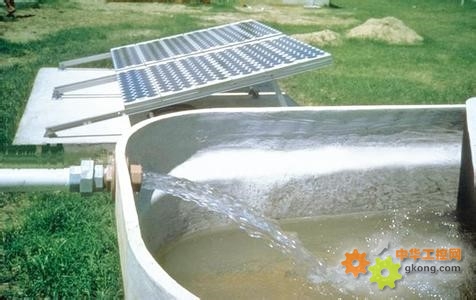

一、光伏水泵概述
       光伏水泵系统也叫做光伏扬水系统,由光伏太阳能板、光伏专用变频器、水泵、储水装置等组成。原理是利用半导体吸收太阳日照辐射能量,并将其转化为直流电,再经过光伏变频器逆变为交流电,驱动水泵扬水。
      我国一些干旱和半干旱地区,人居分散、交通不便,电力供应不足,提水困难,这些问题成为制约这些地区发展的主要因素。典型的有西北地区的新疆、青海。新疆太阳能资源十分丰富,全年日照时数为2550小时~3500小时,日照百分率为60%~80%,年辐射总量达5430MJ/m2~6670MJ/m2,年辐射照度总量比我国同纬度地区高10%~15%,比长江中下游地区高15%~25%;居全国第二位,仅次于青藏高原。新疆全年日照大于6小时的天数为250~325天,日照气温高于10°C的天数普遍在150天以上。但新疆又是沙漠化最严重的地区,特别是南疆地区,仍有部分地区缺水严重,且这些地区地处偏远,没有商业电力引入。因此,新疆利用丰富的太阳能发电来抽取地下水,以满足居民生活需要、进行防沙绿化就显得尤为必要。
       光伏水泵系统不需要电网支持,有效地解决了这些问题。只要有充足的光照和水源,就能以太阳能为动力进行提水,随时可以安装使用,缩短了建设周期。光伏扬水系统独立运行,无需人工值守,无需投入高成本的蓄电池储能装置,解决了无电地区和干旱地区提水动力问题。

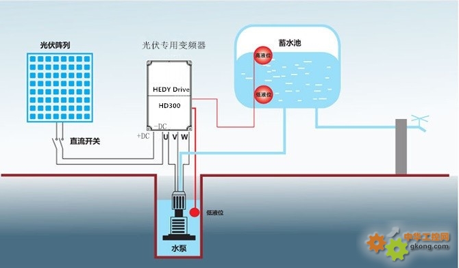

光伏水泵系统特点:
清洁能源:太阳能作为动力驱动,对环境零污染;
经济实惠:无需铺设供电线路,大大地降低系统建设费用;
安全可靠:全自动运行,无须人工值守,以蓄水替代蓄电,直接驱动水泵扬水,避免大面积敷设电缆带来的安全隐患,可靠性高,大幅降低系统的建设和维护成本。
智能调节:根据日照强度的变化调节水泵转速,使输出功率接近太阳电池阵列的最大功率;当日照很充足时,保证水泵的转速不超过额定转速;当日照不足时,根据设定的条件,自动停止或者切换到市电运行,保证系统持续经济运行。
应用广泛:水泵由三相交流电机驱动,从深井中抽水,注入蓄水箱/池,或直接接入灌溉系统。根据实际系统需求和安装条件,可采用不同类型的水泵进行工作。并可以根据地区、客户不同需求提供经济有效的解决方案。
光伏水泵系统示意图

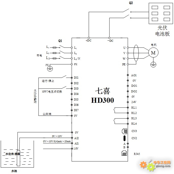

1、接线图
主回路接线图
HD300光伏专用变频器接线图

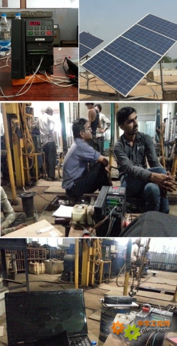

四、七喜HD300系列光伏水泵专用变频器在国外的应用
甲国盛产水稻,畜牧业较发达,但甲国面临着严重的灌溉用水短缺问题,诸如降雨分布不均,干旱反复出现,而且灌溉用电与柴油资源尤为紧缺。但得天独厚的地理条件赋予了甲国丰富的太阳能资源,随着光伏组件的成本降低,甲国农业光伏灌溉趋势明显,利用太阳能清洁能源的步伐正在进一步加快。广州七喜智能设备有限公司的HD300系列光伏水泵专用变频器推出后,很快在甲国得到了应用。在大规模使用前,甲国客户先对七喜HD300变频器进行了连续7天的严格测试。在这7天,七喜变频器经受住了严格考验,一直稳定可靠地工作着,获得客户的赞赏,继而大批量地应用于甲国。
