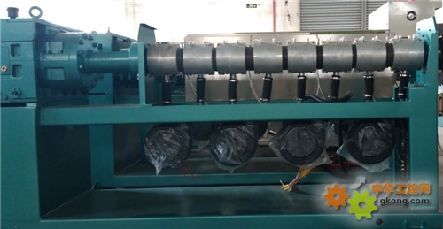

加热挤出部分:

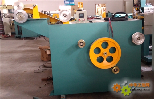

挤出牵引部分:

现场设备采取了6段逐级加热的方法来满足对灯带,电线等产品的加工要求。整个生产过程对温升速度,温度的恒定,温度超调范围的控制,周边附属设备的等比调速都要求非常精准。通过对现场设备工况以及原有控制方式分析总结有以下缺点:
1:原有控制方式在温度控制上采用的温控模块,成本高,控制不灵活,且对温度的控制也不理想,主要表现为:温升时间长,超调范围大,恒温的效果也不好。
2:速度控制方式采用模拟量控制方式,而模拟量模块始终存在分辨率精度的问题,因此在等比调速时会存在一定的误差,这样在多台机器配合牵引挤出的物料时,会造成拉料不均匀,断料,或者在某一工段堆料等问题。

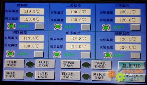

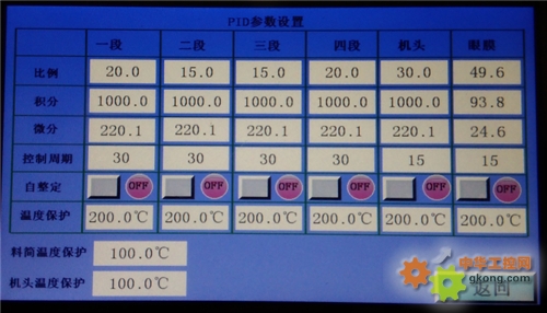

主控部分采用伟创VE200系列PLC加模拟量输入模块(模块为挤出行业专用,采集分辨率高于业界同类产品),完成对6段加热部件的精准控制,其精度达到正负1度以内,模块强大的自整定能力使控制更灵活简单。等比同步调速驱动部件采用伟创AC70系列变频器,逻辑部分利用VE200 CPU内部强大的浮点计算能力完成,调速误差控制在0.01HZ以内,频率的给定则通过伟创工控产品强大的组网能力完成,无需增加其它硬件。触摸屏采用VI10系列触摸屏,方便参数的修改,运行状态的监控。
触摸屏温度控制画面:
PID参数调节画面:

1、温度控制运行平稳,无需增加其它的附属设备,温度控制模式灵活多变,用户可根据自己的工艺需要自行选择。因为在温升时间,超调等方面控制的非常好,所以在节能环保的同时也提高了工作效率。
2、速度控制精准,误差小,利用伟创工控产品的内部通信协议即可完成对速度的等比控制,无需增加其它元件,接线简单减小了硬件触点的故障。
