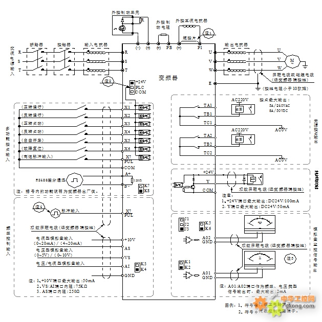

三、电气接线图及参数设置
电气接线图:
注
2、多功能输入端子(X1~X7/PUL)可选择NPN或PNP晶体管信号作为输入,偏置电压可选择变频器内部电源 (+24V端子),也可以选择外部电源(PLC端子),出厂值图示转换开关拔至+24档表示‘+24V’与‘PLC’为短接状态。
3、模拟量监视输出为频率表、电流表、电压表等指示表专用的输出,不能用于反馈控制等控制类操作。
4、由于实际使用中存在多种脉冲类型,具体接线方式请参见详细描述。

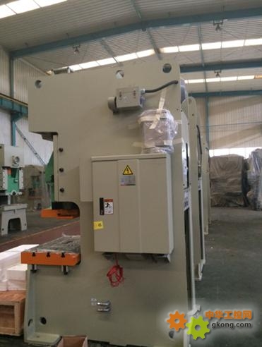

四、现场照片
