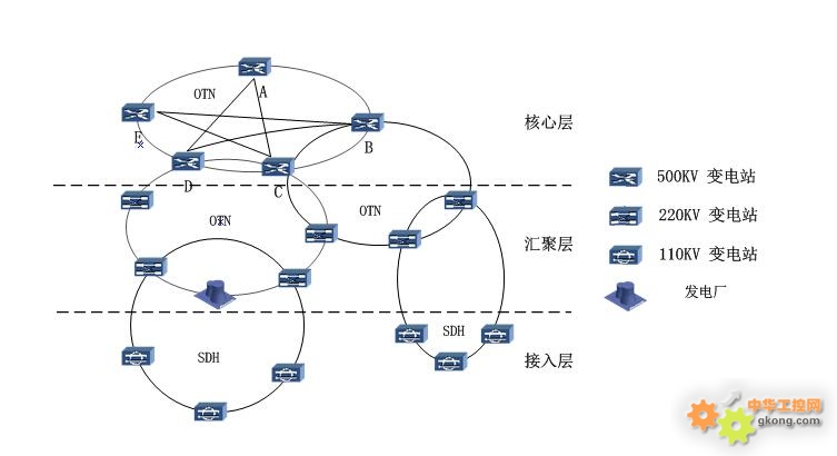

以分层的原则建设OTN传输网,网络分为核心层、汇聚层、接入层。根据SDH/MSTP、WDM及OTN的技术特点,并考虑现网资源的充分利用,建设采用如下业务承载策略:155Mbit/s及其以下小颗粒业务承载在SDH/MSTP上;GE及其以上的大颗粒业务承载在OTN上,这种业务承载方式策略既能充分发挥SDH/MSTP对小颗粒业务的处理优势,还能充分利用先网资源。最大程度地降低业务传输成本。依据以上承载策略某供电局传输网规划拓扑结构如下图所示:
某省供电局在下一个五年规划中(至2020年)建成12个500KV站点,其中A点将建成两个站点,E点建成4个站点,B点建成3个站点,C点建成两个站点,D点建成1个站点。根据业务承载策略及某供电局下一个五年规划,建议将12个500KV变电站建立核心层框架,220KV及部分110KV变电站及个发电厂站建立汇聚层框架,110KV变电站通过接入层上联至汇聚层。根据业务的流量、流向特点以及采用传输技术的特性,骨干层采用OTN技术进行组网建设,以达到光方向连接丰富、光纤资源使用率高、业务调度灵活的特点。汇聚层业务调度灵活性要求没核心层那么高,但也承载GE及以上业务,因此也采用OTN组网,以环形组网方式进行建设。考虑到接入层业务流量在155Mbit/及其以下,因此将继续建设SDH网,并采用环形组网。由于OTN的引入和规模应用需要一定的完善过程,因此目前OTN和原有的SDH网络要顺畅实现共存和互通。
