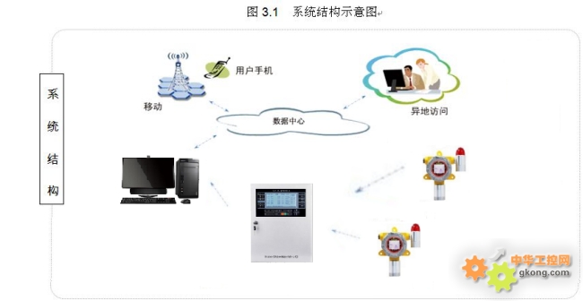

一、系统概述
城市燃气地下管道安全监测系统由无线智能检测终端(管道井气体探测器,以下简称为探测器)、数据采集软件、数据库服务器和WEB服务器四部分组成。探测器定时检测阀门井等密闭空间的甲烷浓度,并将浓度数据通过GPRS发送给数据采集软件;数据采集软件分析探测器发回的数据,并存储到数据服务器中;WEB服务器作为人机接口,方便燃气公司监控中心人员实时监控每个阀门井的状态,大大节省了人力物力的同时,也提高了燃气公司的管理水平。
远程监测管理平台由Web客户端和服务端两部分组成,Web客户端主要实现系统管理、档案管理、数据查询、应用分析等功能,服务端主要实现系统与D10或者其他设备进行各种模式通讯(GPRS/SMS)、保存管理数据等功能。
