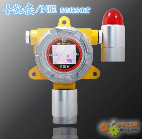

(二)固定式探测器(SKA/NE-301):
圣凯安SKA/NE-301是一款采用模块化设计、具有智能化传感器检测技术、整体隔爆(d)结构、固定安装方式的有毒气体检测仪。标准配置为带点阵LCD 液晶显示、三线制4~20mA 模拟和RS485 数字信号输出,可选配置为可编程开关量输出等模块,根据用户需求提供定制化产品,还支持输出信号微调等功能,方便系统组网及维护。
固定式探测器特点:
1、智能化EC传感器,采用本质安全技术,可支持多气体、多量程检测,并可根据用户需求提供定制化产品,无需工具可实现传感器互换、离线标定和零点自校准
2、智能的温度和零点补偿算法,使仪器具有更加优良的性能具有很好的选择性,避免了其他气体对被检测气体的干扰
3、多种信号输出,既可方便接入PLC/DCS 等工控系统,也可以作为单机控制使用
4、超大点阵LCD 液晶显示,支持中英文界面
5、免开盖,红外遥控器操作,单人可维护
6、本地报警指示,一体化声光报警器(选配)
7、仪器具有超量程、反极性保护,能避免人为操作不当引起的危险
8、丰富的电气接口,可供用户选择
9、通过ATEX、UL、CSA等认证,具有国际化高端品质
固定式探测器参数:
• 现场气体浓度液晶显示;
• 高精度、长寿命的电化学、红外进口传感器;
• 强大的软件设置支持,满足客户1.0000-99999之间的任意量程和所有气体检测需求;
• 可通过控制器或遥控器,免开盖对探测器进行报警点调整、零点调整和目标点标定;
• 适用于几十种气体检测,可选择显示几十种常见气体名称;
• 气体单位名称PPM、%LEL、%VOL,可任意设定;
• 程序运算采用了三位浮点数技术,保证了运算的精度;
• 在全量程范围内任意设置上、下限报警点;
• RS485总线通讯,布线简单方便;
• 4~20mA电流输出信号,可校正、全隔离,产品抗干扰能力强;
• 2组常开无源触点输出,用于控制风机或电磁阀的交流接触器;
• 精巧的电源设计、精湛的防雷设计、纯SMT元件贴片工艺,使得产品性能稳定;
• 巧妙的结构设计,探测器接线免上螺丝,安装极为简便;

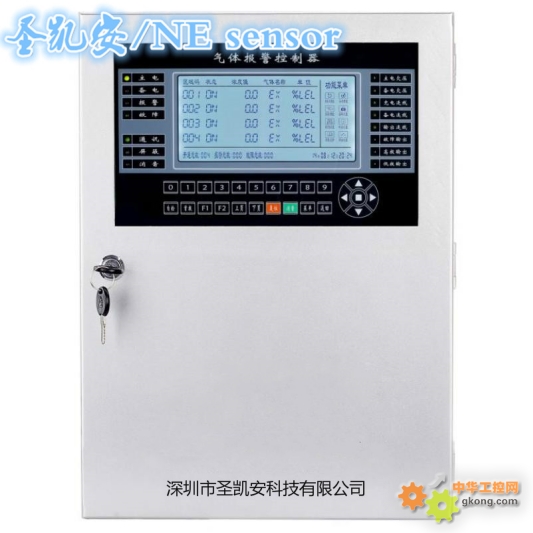

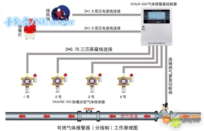

(三)气体控制器(SKA/K-666):
气体报警控制主机和气体探测器一起组成气体报警控制系统;气体探测器安装在可能发生气体泄漏的危险场所,其核心元件为气敏传感器;气体报警控制器安装在安全场所的值班室内。当空气中检测气体泄漏时,气体探测器检测信号通过电缆立即传送到报警控制单元。控制器显示出气体浓度,当超过设定的报警浓度值时,报警控制器即发出声、光报警信号并输出联动控制信号,控制风机等设备排除险情,从而起到保障工厂安全生产,避免事故发生。广泛用于各类炼油厂、油库、化工厂、液化气站等易发生泄漏的特殊场所。
SKA/K-666是圣凯安推出的一款液晶显示型气体报警控制器;可支持1至8或256路(通路可选)气体探测器接入;本质安全型电路设计,配备防爆外箱,安全耐用;可实时显示每路气体探测器的编号、气体名称、检测单位、实时监测值等信息;主电、备电、报警、故障指定灯,一目了然;双重密码保护(实物钥匙1把+操作密码),确保仪器安全使用;客户可根据现场情况,自行修改高、低浓度报警点、零点校准、密码、时间等功能;支持单路或多路检测仪屏蔽功能;RS485通讯接口,可通过圣凯安专用监测软件,实时查看、存储各路气体探测器的监控数据,并通过图形显现出来;还能导成EXCEL数据,进行数据再编辑、打印等。分线/总线控制可选,最大限度根据客户现场实际条件来选择最合适的通信方式;同时,当现场连接的任意1路气体检测仪达到预设报警点时,控制器会自动发出声光报警,提醒人员安全撤离;标配多组常开常闭无源触点继电器输出,方便每路气体探测器联动控制不同的设备。
气体报警控制器特点:
1)本安型电路设计,配铝合金防爆外壳,坚固耐用;
2)大屏幕液晶显示,菜单操作方便快捷;能实时显示报警信息、故障信息、探测器浓度等,中文气体种类,方便系统查询和维护;
3)中文拼音输入法,可以为通道输入相应的中文名称(如“A区域一车间主阀门”)
4)远程标零和远程标气功能;
5)两级报警值可任意设置,提升系统监控能力;
6)24时循环监测目标气体,万无一失;
7)具有数百条报警事件及系统事件历史数据记录的强大系统记忆功能,信息掉电不丢失;
8)自动故障监测,能准确指示故障部位及故障类型,可任意屏蔽(或隔离)探测器或模块,方便系统在线检修;
9)主电、备电、报警、故障、通讯、输出等指示灯一应俱全、简单明了;
10)自带8组继电器开关量信号,可同时与多组电磁阀、风机等进行联动;
11)设置不同用户操作权限,实现分级管理,避免误操作;
12)壁挂式设计,只需固定式附件支架,即可牢稳固,简单方便;
13)可通过预设RS485接口,用圣凯安专用软件读取并下载监测数据(选配);
14)气体现场泄漏时,可自动电话或短信报警提示(选配);
15)大容量外置备电,即使突发断电,也安全无忧(选配)。
气体报警控制器技术参数:
线   制
分线制(3芯线)/总线制(4芯线)
工作电压
AC220V/50HZ
支持路数
1/8/16/32/64....256路
额定功率
<15W
安装方式
壁挂式
响应时间
<30S
通讯方式
4-20mA/RS485
报警方式
声光报警
工作温度
-10℃~+40℃
监控软件
有(选配)
工作湿度
15%~95%RH
备   电
有(选配)
继 电 器
8组(AC 220V/7A)
尺   寸
420×310×100mm
传输距离
1000-3000M以具体接线方式为准
重   量
6KG
设计寿命
5-10年
固定方式
支架安装
测量范围
00.000-99999
量程单位
%LEL、100%VOL、PPM可选
报警设定
根据气体类型和测量范围设定
附   件
固定支架、钥匙、包装盒、说明书、合格证、出货单、各一份

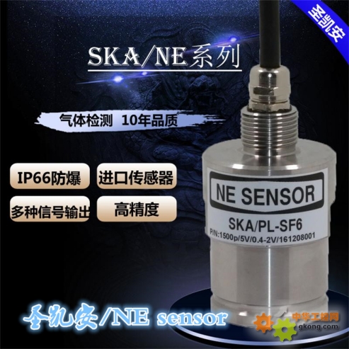

(四)不锈钢气杯探头(SKA/NE-PL):
不锈钢气杯探头SKA/NE-PL是圣凯安专门针对环保安全、化工、物联网等生产企业推出的袖珍式检测仪(变送器)。本产品适用于各类环境监测;反应迅捷,稳定可靠;测精度高、反应时间短、使用寿命长;不锈钢外壳具有保护性和抗腐蚀性,坚固耐用;可拆卸预校准传感器;可更换的预标定传感器,无须现场标定;体积小巧,安装方便。
采用最先进的传感器技术,具有检测气体种类多、精度高、响应快、寿命长等特点;可以直接4-20MA电流/0-5V电压/485 标准信号输出,可与DCS、PLC等系统直接配套使用,本安及隔爆可选。
不锈钢气杯探头特点:
1、适用于各类环境监测,检测气体种类多、精度高、响应快、寿命长;
2、体积小巧,安装方便;
3、IP65级防腐蚀剂对设备造成损坏;
4、防爆、防尘、防水渗;
5、可直接4-20MA电流/0-5V电压/485 标准信号输出,可与DCS、PLC等系统直接配套使用;
不锈钢气杯探头参数:
■ 产品型号: SKA/NE-PL
■ 检测原理:电化学原理
■ 输出信号:4-20MA电流/0-5V电压/485信号/RS232信号
■ 检测精度:≤±2%(F.S)
■ 重复性:≤±1%
■ 零点漂移:≤±1%(F.S/年)
■ 防爆类型:本质安全型
■ 防爆标志:Ex d II C T6 Gb
■ 防护等级:IP65
■ 传感器寿命:24个月
■ 使用环境:温度-20℃~+70℃;相对湿度≤95%RH(非凝露)
■ 工作电源:24VDC(正常工作电压范围:10~30VDC)
■ 安装方式:螺纹安装(M20*1.5)/支架安装
■ 尺    寸:L100mm x D40mm
■ 重    量:0.2Kg
■ 壳体材料:不锈钢
■ 标准附件:说明书、合格证、发货清单、保修卡

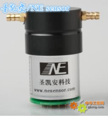

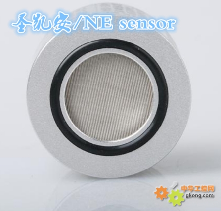

(五)气体传感器:
智能型气体传感器:
4NE和7NE系列是专门针对气体探测器生产企业推出的新型智能传感器,主要为解决气体探测种类繁多、各品种传感器互不兼容、生产标定复杂、核心器件更换限制等问题。一旦采用智能传感器,只需开发一款产品,即可快速响应客户对不同气体种类探测的需求,且生产过程简化,无需重新标定,大幅度降低企业的研发成本、生产成本,产品品质也立即提升到国际一流水准。
通过测试数据传输或接收指令来实现:标定、漂移和非线性进行补偿、零点温漂补偿、参数的设置、内检参数设置、测试数据输出等。智能传感器使用则大有改观,首先自诊断功能在电源接通时进行自检,诊断测试以确定模组有无故障; 其次根据使用时间可以在线进行校正,微处理器利用存在 EPROM 内的的标定数据,进行对比校对。
气体传感器特点:
1、专利标准接口,直接更换不同类型传感器即构成不同类型探测器
2、本安设计,可带电热插拔
3、专业精选、原装进口,兼容红外、电化学、催化、半导体等多种传感器
4、自带温度补偿,出厂精准标定,使用时无需再标定
5、电压和串口同时输出特点,方便客户调试及使用;
6、最简化的外围电路,生产简单、操作方便
气体传感器技术参数:
工作电压:DC5V±1%;
工作电流:≤50mA(催化≤100mA);
安装方式:7脚拔插式;
检测原理:电化学
响应时间:<30s
采样精度:±2%FS;
预热时间:30s;
重复性:±1%FS;
长期零漂:≤1%FS/年;
工作温度:-20~70℃;
工作湿度:10~95%RH(无凝露);
存贮温度:-40~70℃;
工作气压:86kPa~106kPa;
外壳材质:铝合金;
输出接口:7PIN;
使用寿命:2年以上(以传感器使用寿命为准);
数字信号格式:数据位:8;停止位:2;校验位:无;
波特率 : 9600;
输出电压:0.4-2.0VDC(常规)、4-20mA、TTL可选;
外型尺寸:4NE Φ21.5*31mm(引脚除外);7NE Φ31.5*31mm(引脚除外)

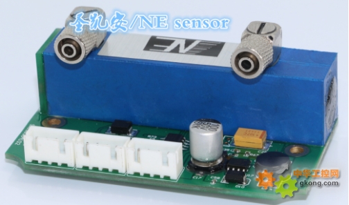

高精度红外系列:
圣凯安科技研发、生产的7NE系列高精度红外气体传感器是一款采用NDIR红外吸收检测原理的气体传感器模组。该传感器采用国外进口光源、特殊结构的光学腔体和双通道探测器,实现空间双光路参比补偿,微处理器进行信号采集、处理和输出,线性误差优于满量程的±1%、零点漂移小,具有很好的选择性,高灵敏度,无氧气依赖性,寿命长,低功耗;内置温度传感器,可进行温度补偿;同时具有4-20mA / 0.4-2V、UART、Modbus(用户可选)输出;报警点可设置,能够简单、快速地与现有的监测和控制系统相连接,而且体积小,采用拔插式安装方式,方便客户各种应用。
结构及特点:
NDIR红外测量原理、单光源、双光束;
数字信号处理、温度自动补偿;
4-20mA/0.4-2V、UART、Modbus多种信号输出可选;
进口元器件,性能稳定,波动小;
多点标定,量程范围内线性良好;
可提供5V供电低功耗产品;
采用多次反射结构原理,在小体积情况下实现高精度;
适用于:气体分析行业、工业过程控制、环境检测和发电厂、变电站进行气体浓度和气体泄漏检测报警
NE/SKA100红外气体传感器:
1) NE/SKA100使用非分散式红外检测技术,集成稳定红外光源,配置可靠性能的光电探测器,确保了传感器检测的稳定性能。此产品设计用于工业、实验室连续气体浓度的测量,适用于单种气体、多种气体检测以及生产和加工形成的特殊气体。
2) NE/SKA100是一个独立的气体检测模块,它的通用接口可以很方便地集成于任何检测系统和控制系统中。基于红外吸收的原理,气体检测模块不仅对被测气体具有很好的选择性,而且能够对气体浓度进行高精度、高稳定性测量。此模块结构紧凑、维护成本极低,适用于非常恶劣的应用环境。
3) NE/SKA100红外模块能检测多种气体,是单组份和多组份气体浓度检测应用的理想选择。传感器的光学结构设计简洁,采用坚固耐用的机械结构,使用方便,并由微处理器实现信号数字化处理。
功能特点:
长光程,镀金气室,增效光源,提升检测精度;
更适用于恶劣检测环境;
ppm 量程气体检测,高精度;
低检测下限,无气体干扰;
温湿度补偿;
适用于长时间在线检测,寿命长,稳定可靠;
输出0-5V、4-20mA 或TTL、Modbus485(自定义、RTU、ASCLL);
