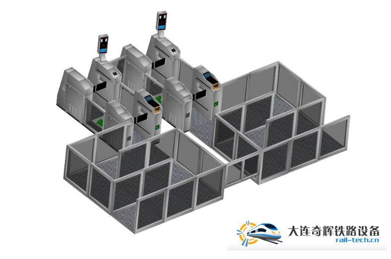

总体需求及设计

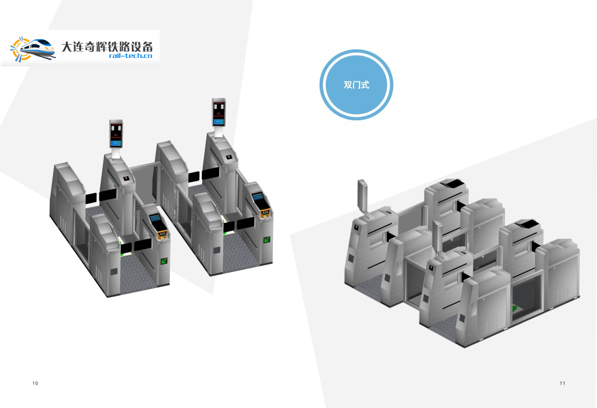

  票证人自助核验闸机作为铁路实名制验证的智能化产品,首先,要解决如何完整实现票证核验的各项功能,包括解读纸质车票二维码中的信息,完成票证核验;与客票系统实时联网,未取票的旅客可通过机读二代身份证号码查找电子客票信息;与旅服系统实时联网,动态调整预检计划;与公安系统实时联网,在线核验、实时报警等。其次,要解决人证比对过程中时效性和准确性如何平衡的问题,尤其是在车站人流密集情况下,针对不同光照条件,对运动中的多张人脸如何设计最佳的检测和追踪策略,以达到理想效果。第三,要根据不同车站的流线特点进行闸机结构设计,包括侯捡排队区域的通道设计、机体设计、旅客操作的人机工效设计、旅客引导显示设计等。最后,同时要充分考虑无人或少人值守的情况下,如何在结构设计中尽可能强化防尾随进入功能;当发生旅客因各种原因无法顺利通过核验时,人工控制终端如何能及时进行远程协助,减少拥堵的情况发生。
主要功能
  1、票证核验;2、人证比对;3、公安联网;4、应急处置。
  为保障涉及旅客个人隐私的票证人信息安全,一是信息经闸机加密模块加密后,经公安专网送到公安业务系统;二是闸机不保存上述敏感信息。
  让旅客出行更加安全和便捷,让车站管理更加高效和有序。 “票、证、人自助核验系统”,集工业控制与通信、人脸检测及识别技术、生物识别技术、大数据和云计算等高科技技术为一身,有效解决了“旅客的有序排队、票证人的高效准确核验、公安的快速精准核查及布控”三大难题。
