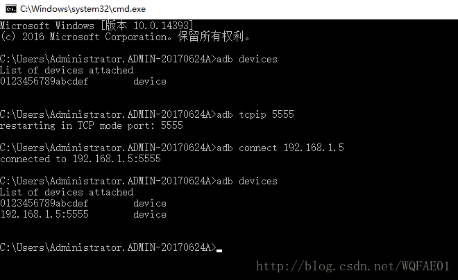

方法一:先是使用usb线连接电脑跟安卓设备,打开电脑的cmd窗口,输入命令:adb tcpip 5555 ;该条命令是设置网络adb监听的端口,5555是默认,也可以设置成其它的。

4、在设置好端口后就可输入命令连接:adb connect 192.168.1.1:5555,其中192.168.1.1是安卓设备的ip地址,如果设置的端口号是默认的5555,后面的:5555可以不用输入

6、如上图的第一个adb devices,是使用usb线连接设置调试端口号
7、在使用adb tcpip 5555设置好调试端口号,使用adb connect 192.168.1.5连接安卓屏,连接成功会显示下面的conenct to xxx.xxx.x.xxx:5555
8、注意:在connect成功后如果kill掉adb.exe后重新打开需要重新使用命令adb connect 192.168.1.1进行连接
