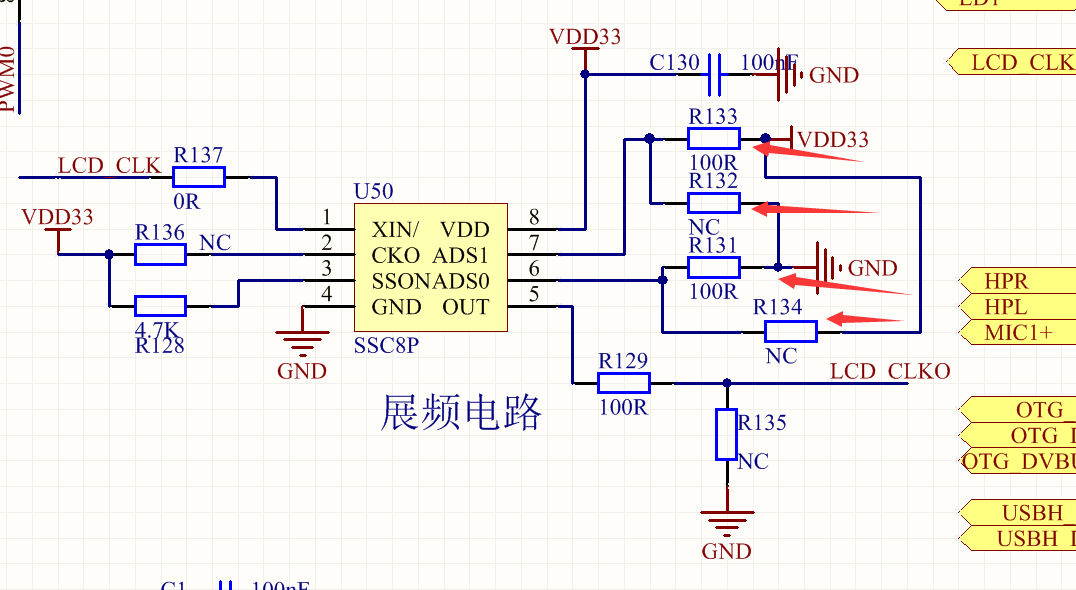

回到实际应用,目前医疗设备对EMI检测会比较严格要求比较高,目前的方案是采用展频芯片SSDCI3128AF(封装是8个引脚,脚间距0.5mm)加入到广州微嵌7寸
的WindowsCE平板上,此部分PCB处已预留贴片位置及外围电路,原理图如下:

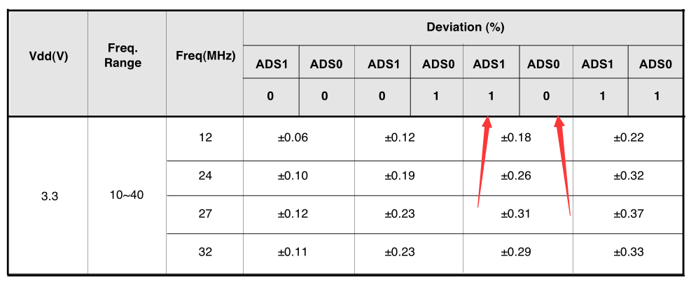

图上指出的4个电阻是设置展频的级别的,当前设计成的级别是10,级别设置可参考下图:

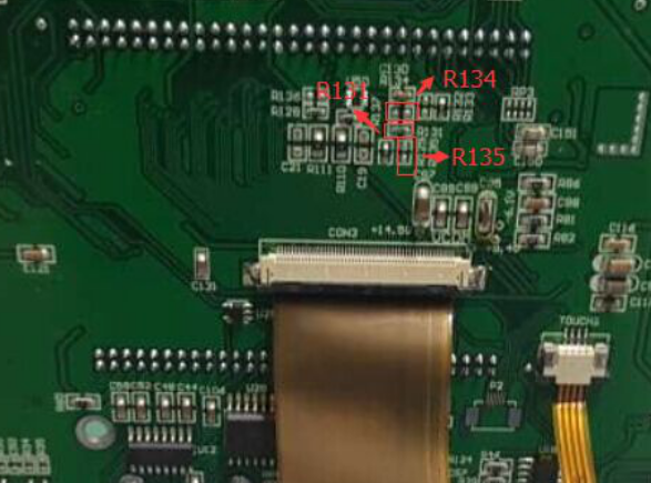

类似医疗方面的EMI检测得加大级别到11,此时
需R135未焊件处焊47pF的瓷片电容(具体电容值也需具体测试微调)或者把R131的电阻拆下移动焊到R134处,R131~R135具体位置在PCB板背面如下图:
