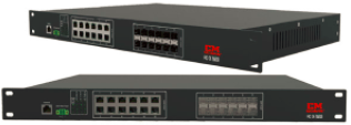

工业级POE交换机是一个典型的以太网供电系统,使用双绞线提供电源和数据传输,数据和电源传输相互之间不会互相干扰。该电源用来驱动电话、无线接入点、相机和其他设备。
     工业级POE交换机可通过网线为无线 AP、网路摄像头、网路电话机、掌上电脑等POE终端设备供电,传送距离可达100m,安装简单,即插即用。适合智慧城市、安防监控等行业使用。工业级POE交换机端口支持输出功率达15.4W或 30W,符合IEEE802.3af/802.3at标准,通过网线供电的方式为标准的POE终端设备供电,免去额外的电源布线。符合IEEE802.3atPOE工业交换机,端口输出功率可以达到30W,受电设备可获得的功率为25.4W。
     工业级POE交换机是支持网线供电的工业以太网交换机,即可以实现工业交换机的数据传输功能还能同时对网络终端进行供电 。传输数据信号的同时,还能为设备提供直流供电的技术。工业级POE交换机技术能在确保现有结构化布线稳定的同时保证现有网络的正常运作,大限度地减少成本。
工业级POE交换机工作流程
1.检受电设备:工业级POE交换机首先在端口输出很小的电压 ,直到其检到终端是一个支持 IEEE802.3af 标准的受电端设备。
2.PD端设备分类:当检到受电端设备PD之后,对PD设备进行分类并评估此PD设备所需的功率损耗。
3.开始给受电设备供电:在可配置时间启动期内 ,poe交换机开始从低电压向 PD设备供电 ,直到提供48V的直流电源。
4.正式供电:为PD设备提供稳定可靠48V的直流电 ,满足PD设备不越过15.4W的功率消耗。
5.断电:若PD设备从网络上断开时 , poe交换机就会快速地停止为PD设备供电 ,并重复检过程以检线缆的终端是否连接PD设备。
