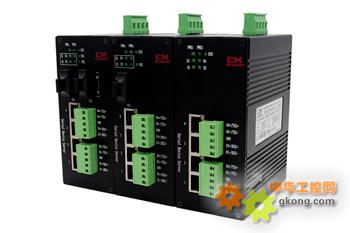

二、RS485 转以太网串口服务器的关键技术
   RS485 要想无缝的升级为以太网,需要将以太网技术和RS485通信协议无缝的结合起来进行过渡。
   其关键技术包括: 9 位技术、分帧技术、主从机机制等。
1.9位技术
在 485方式下,用户可以发送 9 位的数据。而且有时利用第 9 位来表示是数据帧还是地址帧。由于在网络通信时,以太网都是 8bit 的数据,没有 9bit 可以放置的空间。讯记通过协议可以将 RS485 的 9 位数据格式转化为以太网的 8 位数据。
2.分帧技术
    分帧是串口转以太网(包括 RS485转以太网)中出现的一个关键技术,即当串口服务器接收到串口设备的数据的时候, 何时将数据打包转发到以太网, 需要用户设定一个称之为较长数据包长度和较长数据包间隔的参数。
    讯记串口服务器能够使得您的串口设备立即联网。串口服务器可支持虚拟串口协议,使得您无需改变原有的PC软件,提供串口和以太网口之间的透明数据转化功能,支持DHCP和DNS。是全双工、不丢包串口服务器。
