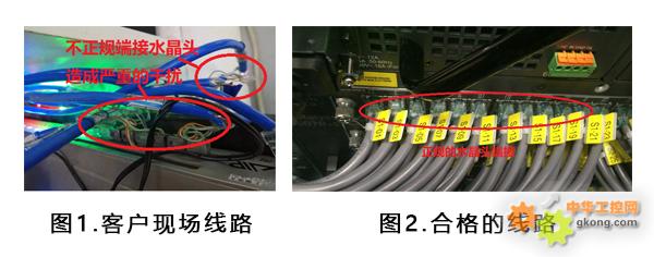

客户被这个疑难问题困扰了很久,后来找到我们明辰智航公司,我司派工程师携带专业的网络测试设备来到客户现场,经过测试发现线路存在严重问题(如图1),网线水晶头端接时外皮拨开距离过长,线芯暴露过多破坏了双绞结构,经过福禄克专业线缆测试仪测试,网线的水晶头位置干扰严重,这里形成的干扰叫做近端串扰(NEXT),严重的近端串扰会造成数据产生“误码、丢包、延时”,使交换机不能正常识别有效数据包,从而导致加油站结账系统故障频发,客户投诉率上升。

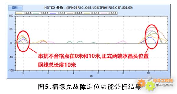

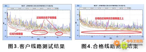

福禄克专业线缆测试仪测试数据如图3,可以看出这根线的近端串扰严重低于标准极限值,再用福禄克故障定位功能分析发生严重串扰的位置是网线的两端,也就是网线两端的水晶头部分,如图5。
找到了原因,加油站运维人员对双绞线重新端接水晶头,经过一段时间观察无法结账的情况再也没有出现,彻底解决了这个疑难问题,提升了工作效率,客户的投诉率明显下降。
