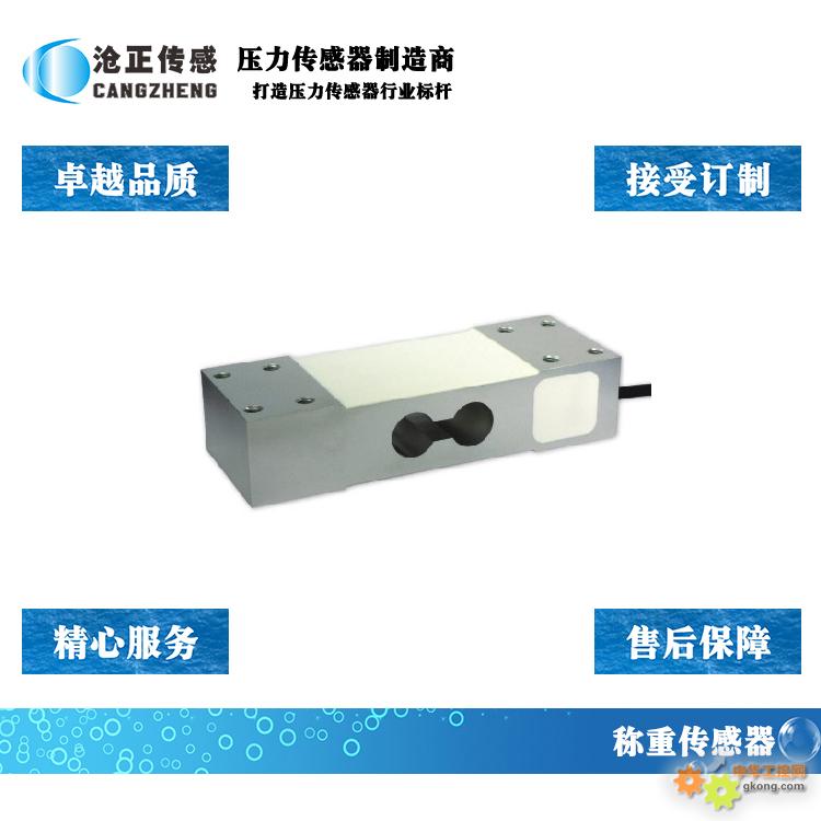

皮带秤称重传感器安装应注意以下事项,以防止损坏称重传感器或者导致传感器偏载、过载以及测量不准等。
1、 称重传感器在安装时应采用高强螺栓,并安装牢固无蠕动。
2、采用单个称重传感器以悬挂方式进行计量时,要求该称重传感器处于称体中心线上并垂直安装。
沧正称重传感器CAZF-W191
3、采用两个称重传感器时,两个称重传感器承载点要求在同一水平面,两个传感器承载点联线要求与滚筒轴线平行。
4、当采用两个以上传感器时,除满足上述三条的相关要求外还要满足所有计量传感器称载点处于同一平面同时该平面于称体输料平面平行。
5、称重传感器量程和应大于皮带秤输料最大流量下计量段物料重量的120%,同时使用多支传感器时个传感器量称应相同,性能指标一致。
6、称重传感器为径向承载型(如拉式、压式、柱式、轮辅式、桥式等)时,安装后和使用中应保证传感器纵向轴心和水平面秤垂直状态,同时仅承受计量皮带秤垂直载荷。
7、称重传感器为剪切承载型(如悬臂梁式、箱式等)时,安装后和使用中应保证称重传感器承载面和水平面平行无倾斜现象,同时仅承受计量皮带秤垂直载荷。
