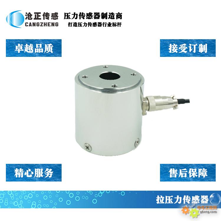

沧正拉压力传感器CAZF-LY40
1、对于机械压力,首先要考虑是测压力还是测拉力,如只测压力,选择压式测力传感器即可,如需测拉力则需要选择拉压力传感器。另外如需要联接工装或者压头,最好也选择拉压力传感器以方便工装清零。笔者曾经见过一个案例,客户选的是压式测力传感器,压力传感器往下压,首先压到工装,然后继续往下压,一直压到产品。这样,压力传感器首先受到力,然后产品才受到力,压力传感器和产品受到的力不相同,产品本身受到的力比压力传感器要小,在结构已定型的情况下,客户只能在PLC程序里加补偿值。这种情况,如果选择拉压型的传感器,把传感器和工装联接在一起就完全可以避免了。
