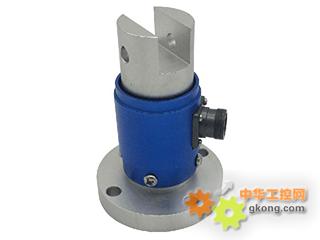

深圳沧正静态扭矩传感器CAZF-T60
