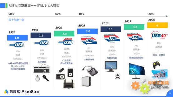

发展历史丨30年风云,USB王者之气渐显
USB全称是Universal Serial Bus,名称体现了其通用性强、传输率高、兼容性好和即插即用的初心。迄今,USB接口标准已经历了3个阶段。第一阶段始于1995年,为解决接口通用性问题,第一代USB标准问世,传输速度仅为1.5Mbps,业内反响平平。第二阶段自2000年始,USB 2.0传输速度达到480Mbps,被广泛应用于各种数据传输应用。但在随后5年多间,USB标准并无新的亮点。
新的突破在第三阶段,以2008年发布USB 3.0、传输速度突破至5Gbps为标志。随后,2013年传输速度为10Gbps的USB3.1,2017年传输速度达20Gbps的USB3.2陆续发布。2019年发布的最新的USB4,最高速度可达40Gbps,终端产品于2020年底陆续面市,特别是英特尔酷睿11代产品集成了支持USB4的Thunderbolt 4,被业内视为USB4标准开始普及的标志性事件。

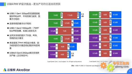

  • 挑战二:更加严苛的信道插损预算。
USB3.1 Gen1 5Gbps的信道插损根据DFP和UFP不同、接口类型不同,预算不尽相同,连接线缆的要求也不相同。而USB3.1 Gen2 10Gbp,统一了DFP和UFP的预算,和接口类型、线缆无关。但这其实变相提升了对封装、PCB、线缆的设计要求,更是提高了PHY IP的设计难度。因为一颗芯片必须要适配多种不同应用场景,对IP设计、整个芯片系统设计和测试提出了更高的要求。
图:USB PHY IP设计挑战——严苛的信道插损预算
