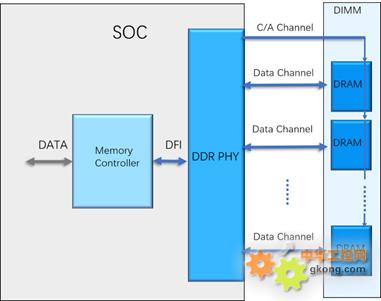

      DDR PHY是DRAM和内存控制器通信的桥梁,它负责把内存控制器发过来的数据转换成符合DDR协议的信号,并发送到DRAM;相反地,其也负责把DRAM发送过来的数据转换成符合DFI协议的信号并发送给内存控制器。DDR PHY和内存控制器统称为DDR IP,他们保证了SoC和DRAM之间的数据传输,如图1所示。
图1 DDR PHY和内存控制器在SoC中的作用

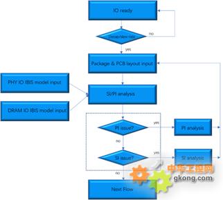

在芯片开发早期,确定好芯片的PAD规划和封装规划,对于设计后期优化DDR的SI和PI性能至关重要。芯耀辉在系统级芯片设计早期、IO准备阶段就开展SI和PI的分析,提前帮助客户规划,以确保集成的DDR PHY的量产性能。如下图2所示为芯耀辉的SI和PI流程示意图。
图2 芯耀辉SI和PI流程示意图

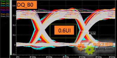

另外,芯耀辉团队还开发出了一套特殊码流分析技术。通过该技术,在设计阶段可以高效地分析封装和PCB设计是否满足DDR眼图的要求,可以快速定位缺陷,并指导客户优化完善。图3给出了一个实际合作案例,展示了系统设计最终完成后的眼图质量。
图3 芯耀辉LPDDR4X-3733仿真写数据眼图

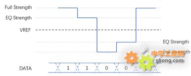

      FFE前端预均衡是在DDR TX端采用的技术。因为数据通道有衰减,使得信号高频部分被抑制较大,低频部分被抑制较小,所以在RX端看到的眼图眼高和眼宽均比较小。FFE的思想就是减小低频分量的能量,使得信号的高频低频部分在信道之后达到均衡。图4展示了FFE原理,如果信号有0->1的或者1->0的变化,则输出满强度(Full Strength)的信号,如果信号是连续的1或者0,则输出均衡强度的信号(EQ Strength)。
图4  FFE前端预均衡原理示意图

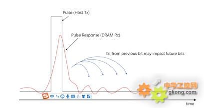

      信号的码间串扰可通过脉冲响应(pulse response)示意图理解,如下图6所示。
图6 经过信道的脉冲响应
当脉冲信号经过信道时,因为高频衰减和信道反射,会形成一个拖尾的波形,前一个bit的信号会影响将来bit的信号质量。DFE的原理是:判断之前几个bit的信号是1或者0,然后通过加权和反馈相加,减弱前bit信号的拖尾影响,以达到改善当前bit信号质量的目的。相比于CTLE等均衡技术,DFE不会放大噪声信号,因此固态技术协会在JEDEC79-5 规范中正式引入了DFE技术,目的就是为了增强接收端的能力。

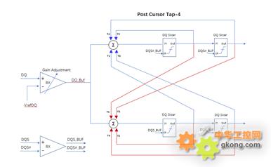

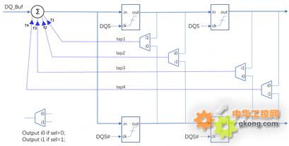

图7是常见的4 tap DFE架构,也是JEDEC规范推荐的架构之一。因为DQS的上升沿和下降沿均会采样DQ,所以采样电路分为上下两个数据通路。两个数据通路的4个采样值经过加权系数处理后会反馈到每一个数据通路对应的求和器(∑),从而减去这4个之前信号对当前信号的ISI影响。这种结构采用了两个求和器,会加大DQ_Buf端的负载。另外4个采样值均需要直接反馈到两个求和器,会使得芯片内部连线比较复杂,影响高速性能。图8是DFE的另一种架构,这种结构通过MUX选择两路数据通路的采样值,并把选择后的值送到求和器进行EQ处理。因为只用到了一个求和器,减小了芯片内部的连线复杂性,最重要的是减小了DQ_Buf端的负载,提升了高速性能。
图7 常见的4-tap DFE架构
图8 另一种常见的4-tap DFE架构
DFE各级tap的加权系数可以通过手动设置,前提条件是要得到信道的参数,这样做不适合产品的大规模量产,因为对不同的产品来说,它的IO特性、信道参数是有随机偏差的,同样的一套设置不能保证每个产品都有最佳的DFE性能。通过自适应训练得到DFE各级tap的系数是目前主流的方式。芯耀辉的DDR PHY提供了一套特殊的固件训练机制,DFE的各级tap的反馈系数可以通过训练快速得到,自适应程度高,可保证每一颗芯片都有更优的DFE性能,有效减小码间串扰和反射造成的影响。
