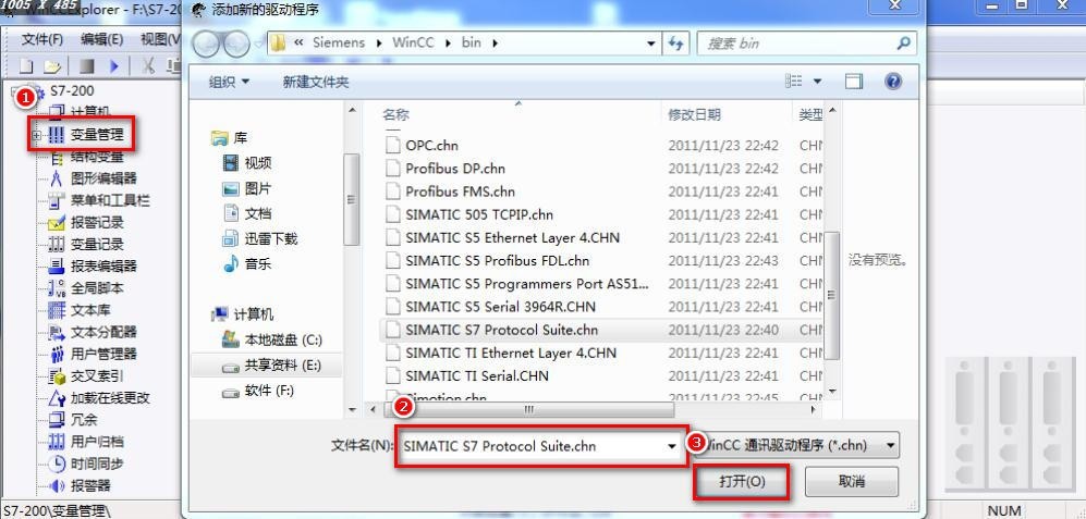

1、 打开 WINCC 软件,新建一个项目,右击【变量管理】,选择【添加新的驱动程序】选择【SIMATIC S7 Protocol Suite.chn】文件;
001

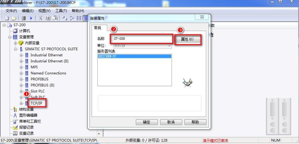

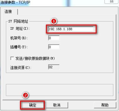

2、 右击【TCP/IP】连接,选择【新驱动程序的连接】,定义一个连接名,点击【属性】,在【IP地址】处填入模块的 IP 地址,点击【确定】;
002
003

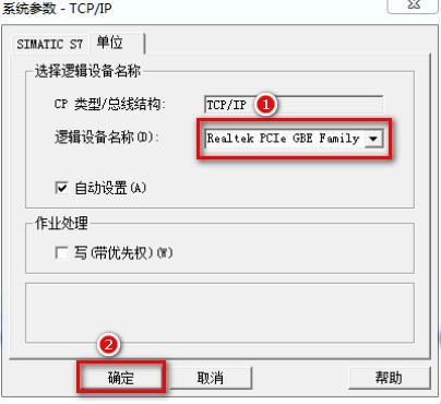

3、右击工程栏【变量管理】组下的 【TCP/IP】连接,选择【系统参数】,在【单位】选项中的【逻辑设备名称(D)】中选择“TCP/IP->(计算机网卡)”。【逻辑设备名称(D)】中选择“TCP/IP->(计算机网卡)”。
注意:不要选带 auto 的网卡。
004
