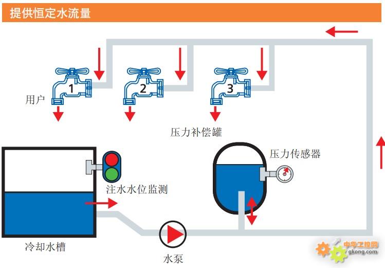

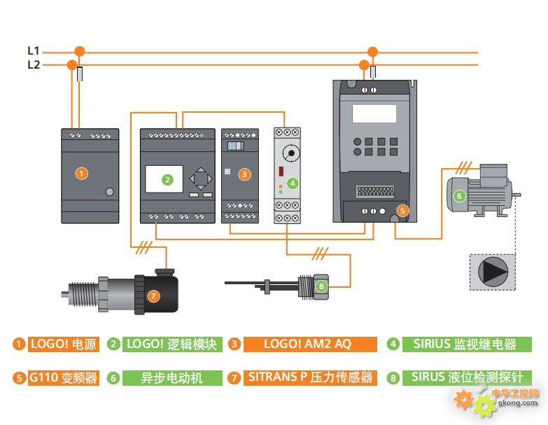

功能描述
• 恒压供水
实现方式:通过 LOGO! 内置 PI 控制器保持
系统压力平稳
反馈值:压力传感器数值
控制量:电机转速(通过 AM2 模拟量输出通
道作为转速设定值)
• 供水罐液位控制
通过液位传感器测量液位
系统特点
• 通过模拟量反馈,连续控制驱动器的速度
• 通过 LOGO! 实现更为经济的传感器信号处理
方案
• 通过 LOGO! 集成显示屏直接显示设备运行状
态和报警消息
• 通过 LOGO! 集成的操作功能,简单的实现控
制功能的参数修改

• 为每一位用户提供恒定的水流量,并且不受需水用户数量的限制
• 保护水泵避免溢流或干转
