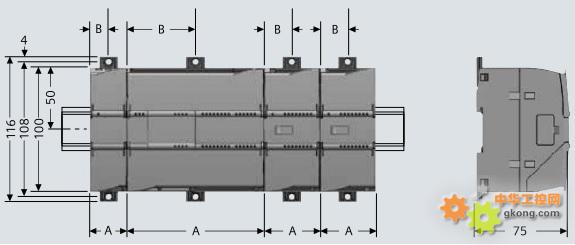

                      S7-1200外形及安装
所有的 SIMATIC S7-1200 硬件都具有内置安装夹,能够方便地安
装在一个标准的 35 mm DIN 导轨上。这些内置的安装夹可以咬合
到某个伸出位置,以便在需要进行背板悬挂安装时提供安装孔。
SIMATIC S7-1200 硬件可进行竖直安装或水平安装。这些特性为用
户安装 PLC 提供了最大的灵活性,同时也使得 SIMATIC S7-1200
成为众多应用场合的理想选择。

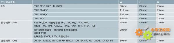

紧凑的结构
所有的 SIMATIC S7-1200 硬件在设计时都力求紧凑,以节省在控制
柜中的安装占用空间。例如,CPU 1215C 的宽度仅有 130 mm,
CPU 1214C 的宽度仅有 110 mm,CPU 1212C 和 CPU 1211C 的宽
度也仅有 90 mm。通信模块和信号模块的体积也十分小巧,使得
这个紧凑的模块化系统大大节省了空间,从而在安装过程中为您提
供了最高的效率和灵活性

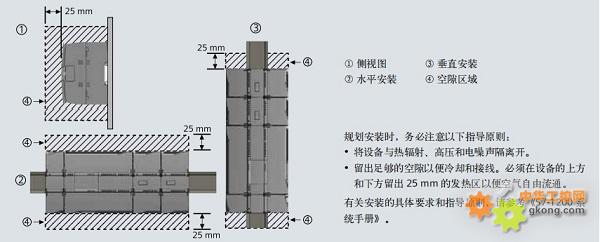

规划安装时,务必注意以下指导原则:
• 将设备与热辐射、高压和电噪声隔离开。
• 留出足够的空隙以便冷却和接线。必须在设备的上方
和下方留出 25 mm 的发热区以便空气自由流通。
有关安装的具体要求和指导原则,请参考《S7-1200 系
统手册》
