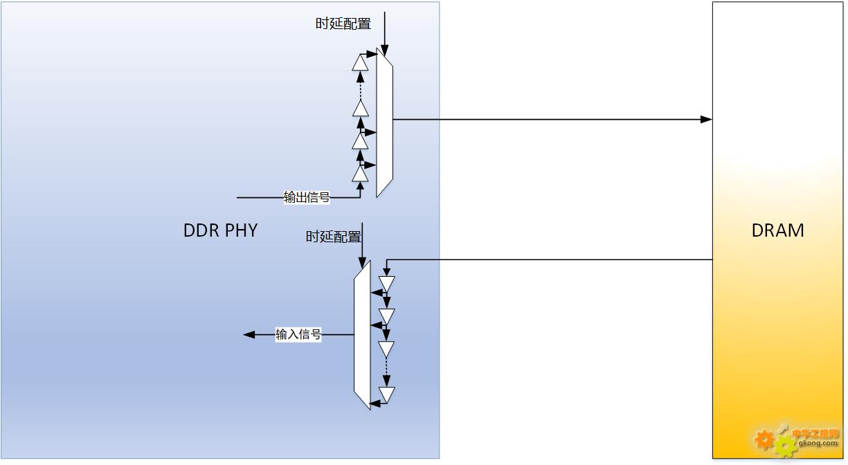

制定DDR协议的固态技术协会(JEDEC)标准组织并没有在规范中要求动态随机存取存储器(DRAM)需要具备调整输入输出信号延时的能力,于是通常DDR PHY就承担起了输入和输出两个方向的延时调整工作,这个调整的过程称为训练(training)。训练是为了使DDR PHY输出信号能符合固态技术协会标准的要求,DDR PHY通过调节发送端的延迟线(delay line),让DRAM颗粒能在接收端顺利地采样到控制信号和数据信号;相对应的,在DDR PHY端,通过调整内部接收端的延迟线,让DDR PHY能顺利地采样到DRAM颗粒的输出信号。从而在读写两个方向,DDR接口都能稳定可靠地工作。
图1:DDR PHY承担了输入和输出两个方向的延时调整工作
然而,随着DDR工作频率提高,DDR PHY训练的准确性和精度要求也随之提高。训练的准确性和精度决定了DDR系统能否稳定可靠地工作在较高的频率。

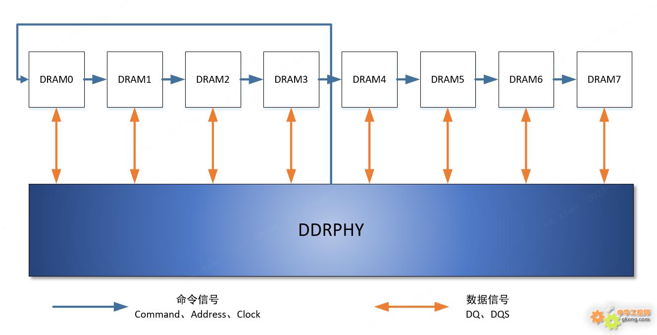

写入均衡是为了计算出flyby结构下命令通路和数据通路的走线延迟的差值,在DDR PHY中把这个差值补偿到数据通路上,从而最终让数据通路和命令通路的延迟达到一致。
图2:DDR flyby拓扑结构示意图

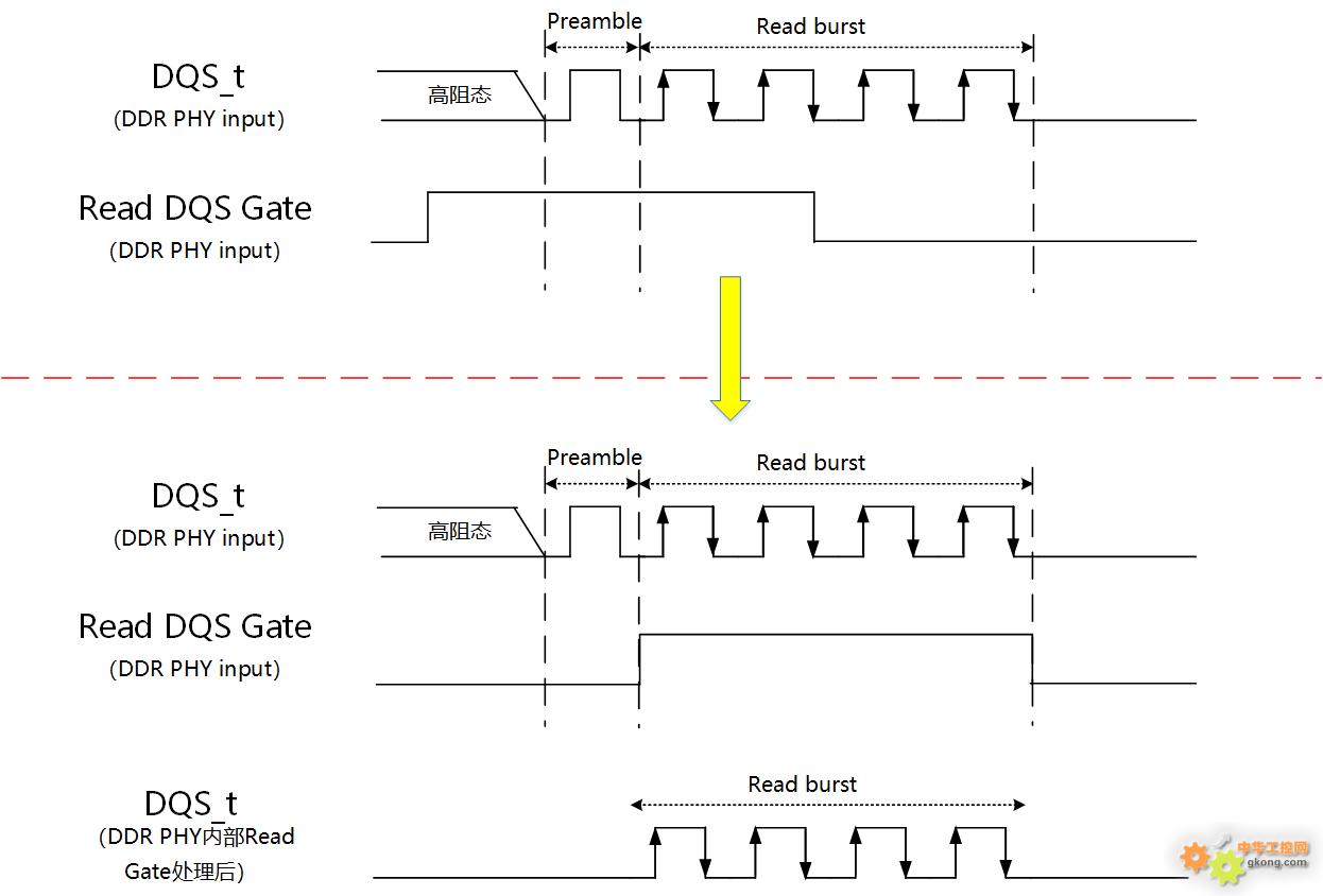

读操作时,DQS信号在前导(preamble)前是高阻态,同时DQS信号的前导部分也不能达到最稳定的状态,所以需要训练出读DQS的gate信号来过滤掉前面的高阻态和前导,恰好得到整个读突发(Read Burst)操作的有效DQS,这就是读DQS gate训练。
芯耀辉采用特定的方法,在训练的时候,排除不稳定DQS的干扰,用读DQS的gate信号得到读突发数据对应的第一个DQS的上升沿位置,从而得到gate的位置。
图6:读DQS gate训练

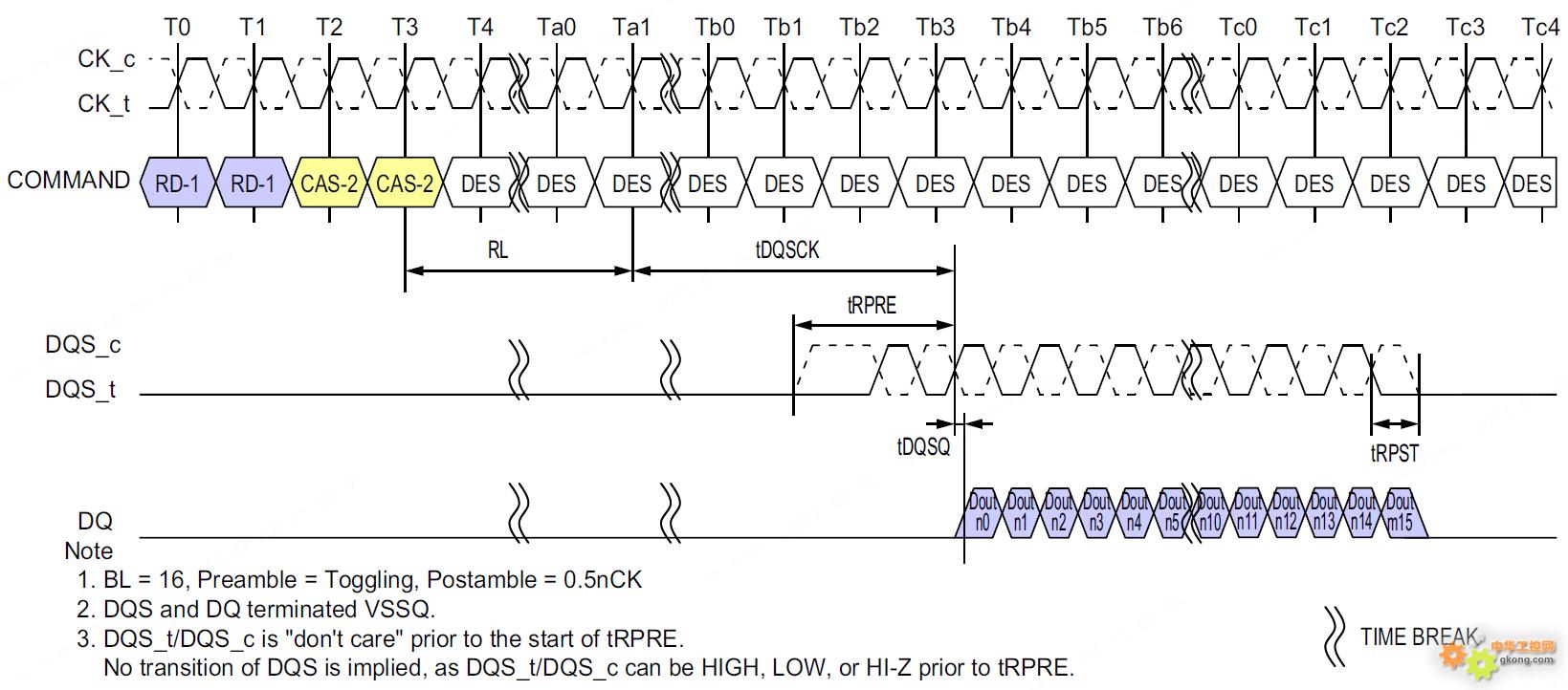

一般在DDR PHY中没有这个训练,因为该训练不是固态技术协会标准要求的,可是在实际应用中,这个训练却有着比较重要的意义。
图7:LPDDR4突发读(来源固态技术协会标准JESD209-4B)
读DQS和读DQ之间的偏差为tDQSQ,这个值的范围是0~0.18UI(在高频下约为0~42ps)。读训练的时候,采用延迟DQS的方法,找到DQ的左右窗口,最后把DQS放在DQ窗口的中心点。由于DDR PHY内部的DQS-DQ延迟偏差、封装的pad延迟偏差、以及PCB走线偏差,虽然DRAM端输出的tDQSQ为正数(DQ的延迟比DQS大),但在DDR PHY内部看到的tDQSQ却可能为负数(DDR PHY内部DQS的延迟比DQ大),如图8上半部分所示。
在这种情况下,即使DQS的延迟为0,DQS也落在DQ的窗口内,PHY内部会通过从0延迟开始增加DQS的延迟来搜索DQ的左右窗口,这样必然导致最终搜索到的DQ的窗口比实际的窗口要小,读训练后的DQS的采样点不在DQ的正中间,而在偏右的位置,最终读余量(margin)变小。
芯耀辉通过特定的方法,能让每个DQ的窗口都在DQS右边,这样做读训练的时候,可以搜索到DQ的完整窗口,提高了读训练的准确性,提升DDR的读性能。
