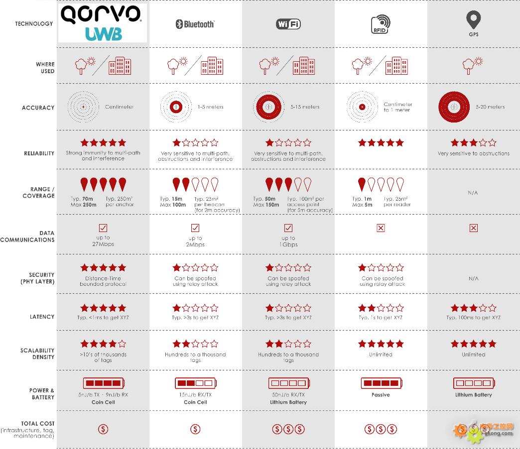

与布局更广泛的同类技术如GPS、蓝牙、WiFi等相比,UWB技术凭实力闪亮全场。如下图所示,应用场景上,UWB室内室外都可以,GPS只能用于室外。精准度来讲,UWB可以到厘米级,远远小于其它技术,GPS是5到20米,WiFi是5到15米。覆盖范围上,UWB可以覆盖25到250米,蓝牙15到100米,WiFi是50到150米。数据传输力上,虽然并非UWB当下主打优势性能,依然可以做到27M bps的传输速率,满足少量数据的短时传输需求。UWB安全性极高,足以碾压其它技术。在当下最热的寻物功能方面,UWB可实现10秒寻1000个物件,表现非常亮眼。
图题:UWB与现行多种定位技术对比 来源:Qorvo
从物理特性来看,传统的定位方式主要依靠信号强度来测量,例如WiFi、蓝牙,一般能做到5米精度、70%准确率;有些技术通过窄带ToF方式定位,在保证70%准确率的情况下只能做到2米精度;而UWB技术可以实现100%物件的识别精度都是小于0.1米,令人印象深刻。 “对于找定位的技术来讲,” 江雄总结称,“UWB肯定是最强的。“

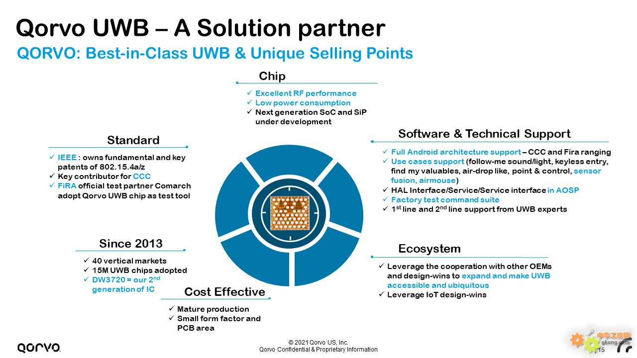

Qorvo自2013年就投入并持续深耕UWB市场多年,现已成为全球UWB解决方案提供商的领军者。Qorvo UWB芯片方案在包括矿山、公安系统、煤矿、隧道、智慧工厂、仓储、物流等约40个不同的垂直市场得到广泛应用,硬核实力颇受要求严苛的工业、安防等市场认可。
除了极深的行业积累,Qorvo UWB符合多种行业标准,包括IEEE 802.15.4a/z,欧洲汽车联盟CCC标准,以及UWB生态联盟Fira的标准等。从芯片上来看,作为射频方案领导者的出品,Qorvo UWB芯片同样具有优越的RF性能且功耗很低,广受市场青睐,目前出货量已有1500万颗。“我们下一代在研发集成度更高的产品。“江雄向现场的工程师和50位资深媒体人士介绍到,Qorvo可将UWB芯片、射频产品封装成性能更好的SiP,”我们提供全面的技术支持,包括各种软件支持,生态建设也已很完善。可以说,Qorvo能为客户提供最好的全套UWB方案。“
图题:Qorvo UWB的硬核实力 来源:Qorvo
