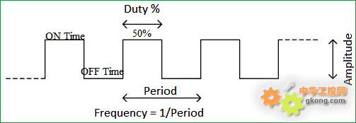

在解释ESP32上的PWM功能之前,让我们讨论一些与PWM相关的术语。
●  **TON(导通时间)**:信号为高电平时的持续时间。
●  **TOFF(关断时间)**:信号为低电平时的持续时间。
●  **周期**:PWM信号的导通时间和关断时间之和。
●  **占空比**:PWM信号周期内信号为高电平的时间百分比。
?    例如,如果总周期为10ms的脉冲保持 ON(高)5ms。然后,占空比将为:占空比 = 5/10 * 100 = 50%
●  **PWM的频率:**PWM信号的频率决定了PWM完成一个周期的速度。一个周期是一个PWM信号的完整ON和OFF,如上图所示。
