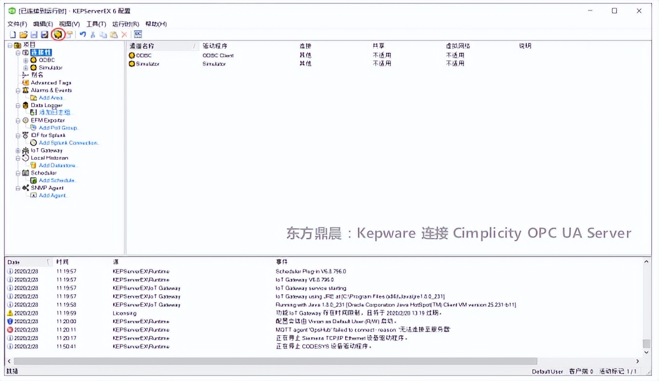

(1)打开KepServerEX配置界面,点击工具栏中

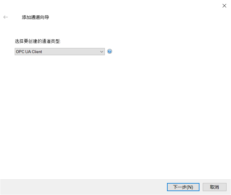

(2)在弹出的添加通道界面中,选择OPC UA Client驱动

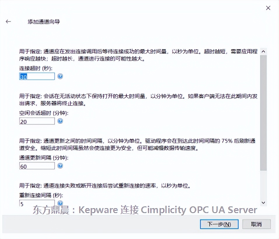

(3)点击“下一步”,对新建通道进行命名

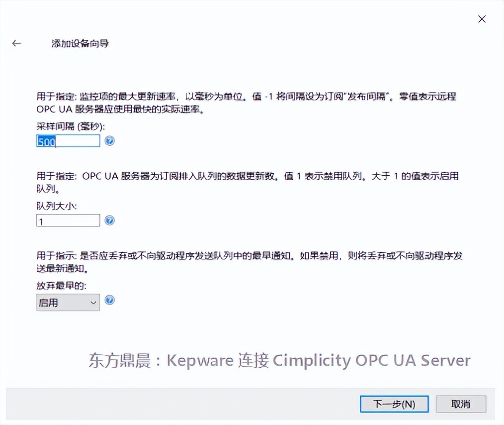

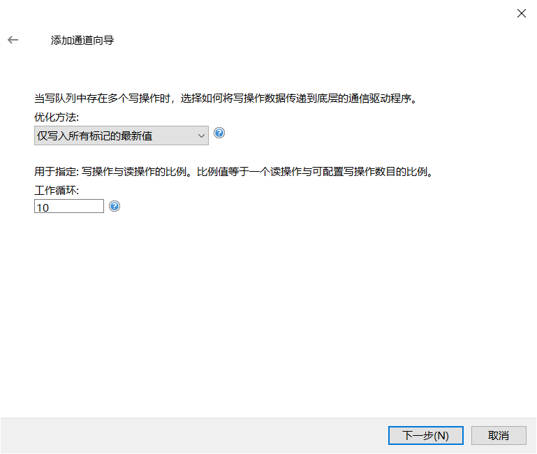

(4)默认下面窗口设置

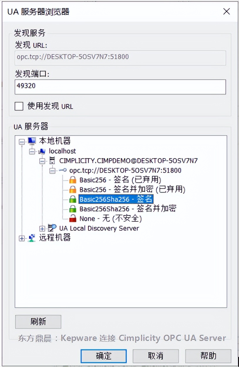

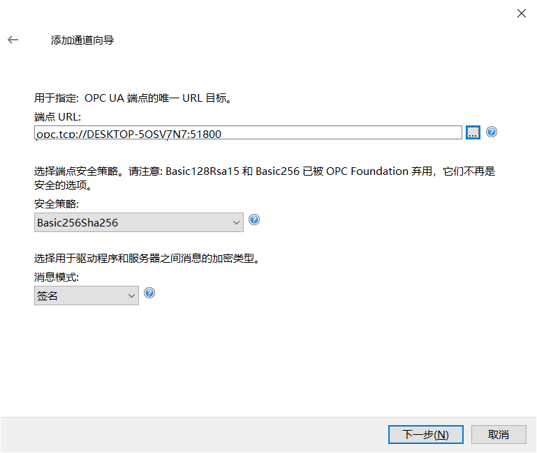

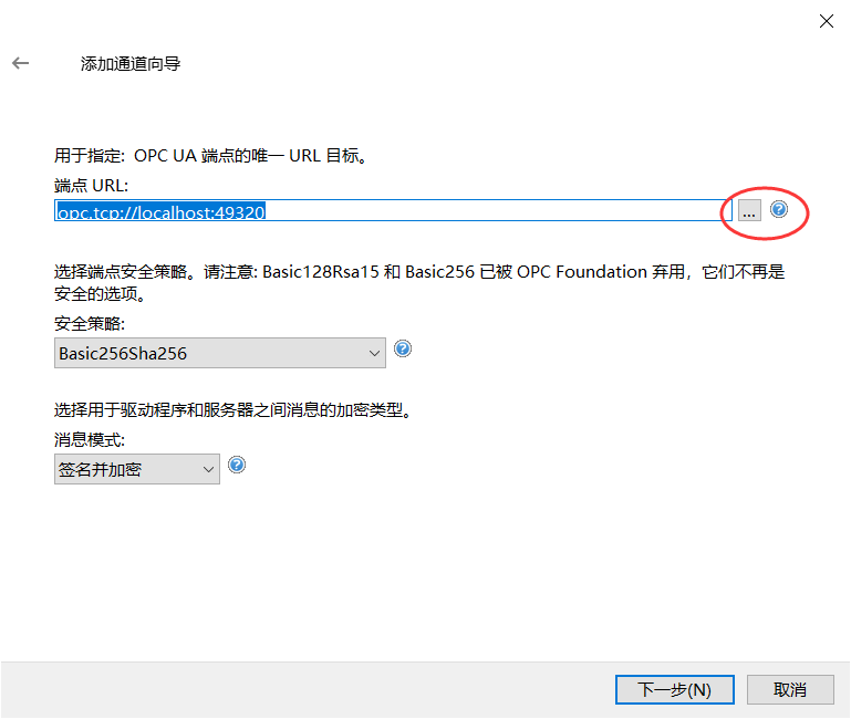

(5)配置端点的URL,点击
东方鼎晨:Kepware连接Cimplicity OPC UA Server

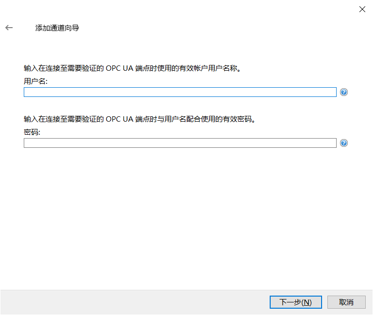

(6)如果启用了cimplicity的用户管理,需要下图输入用户名和密码

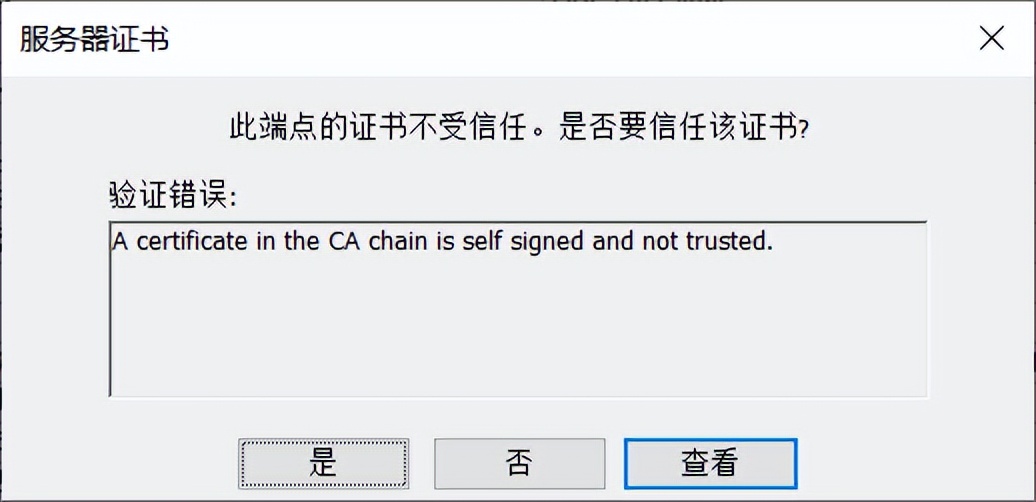

(7)由于访问选择了安全策略的方式,这时客户端访问UA Server会提示信任证书。

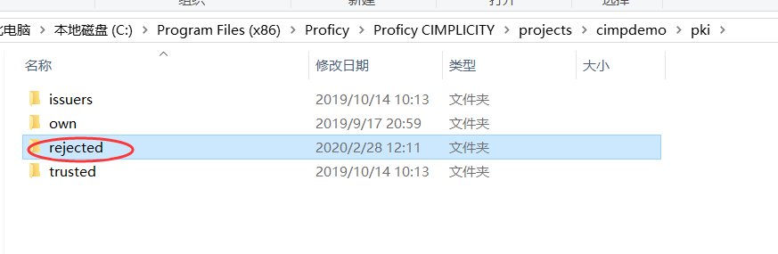

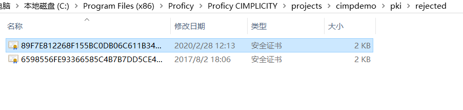

(8)此时查看当前Cimplicity工程的pki文件夹下,rejected文件夹下有被拒绝访问的证书文件。
将该文件夹下的证书文件剪切至trusted文件夹下,使证书授信。

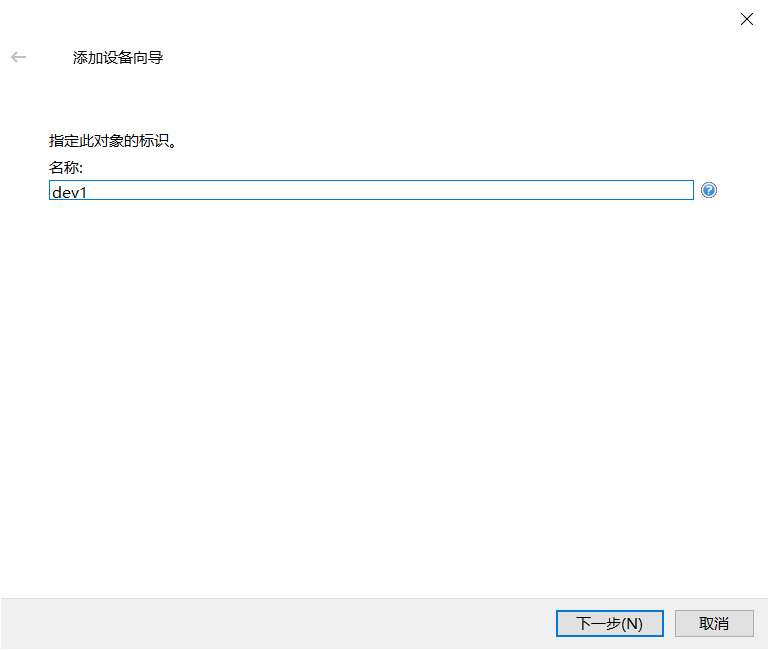

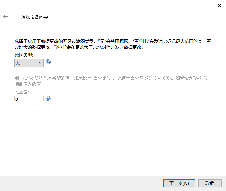

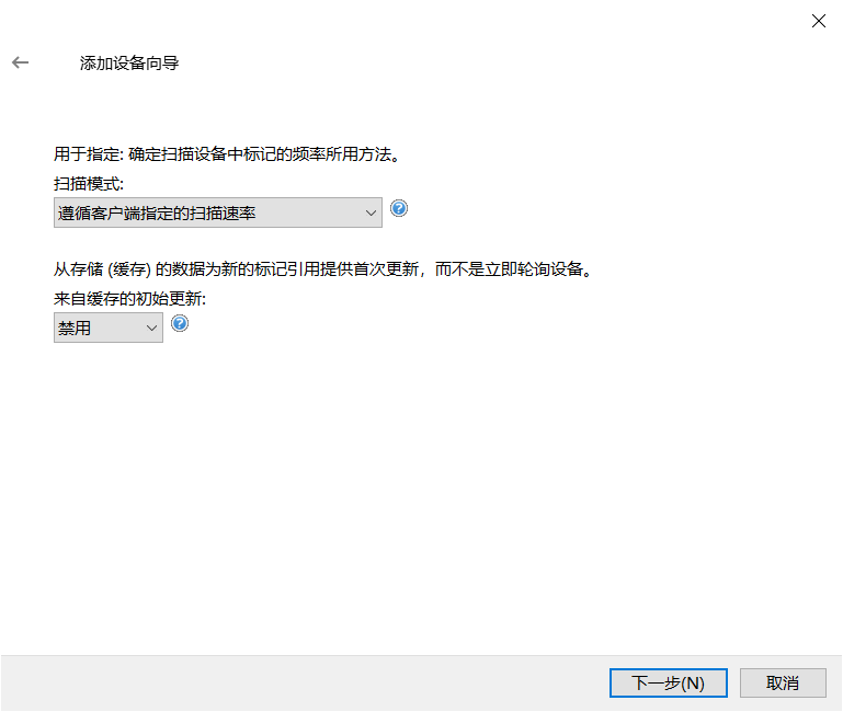

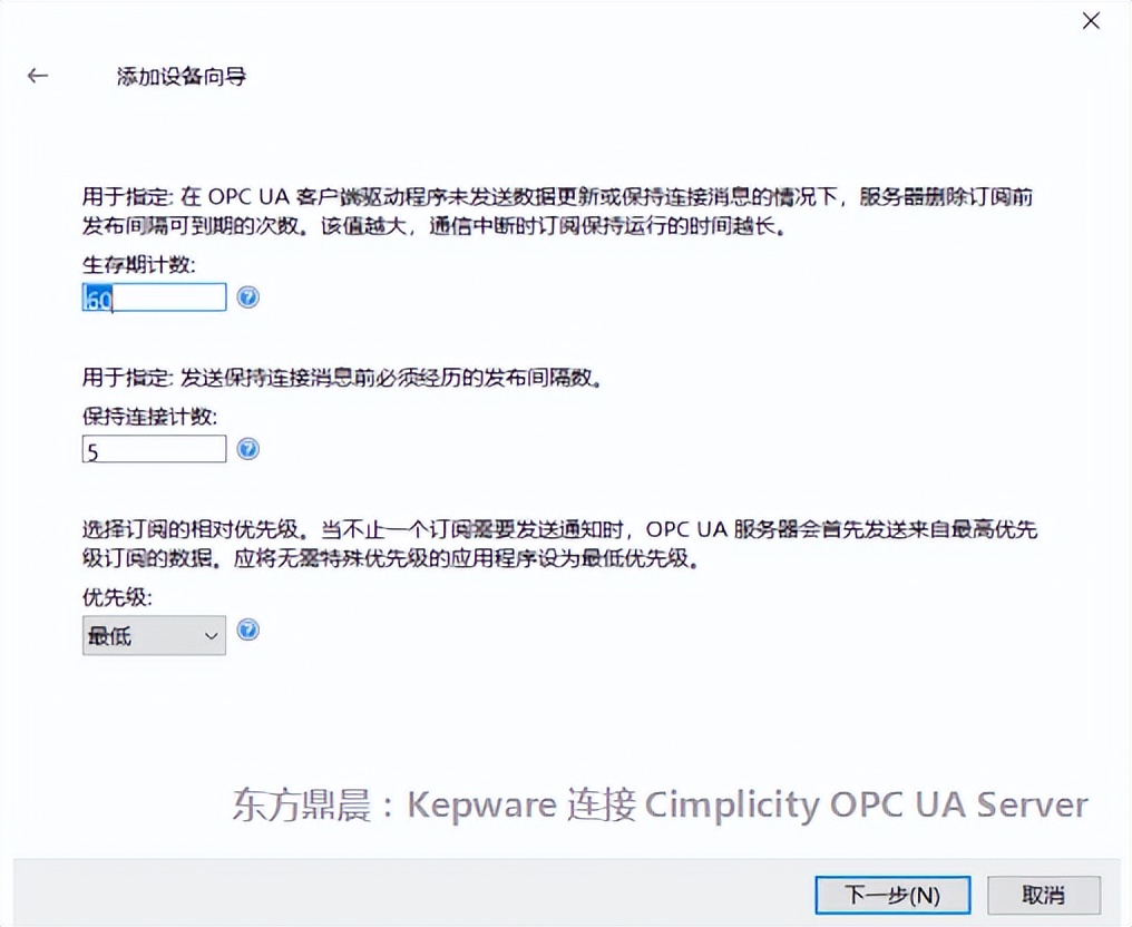

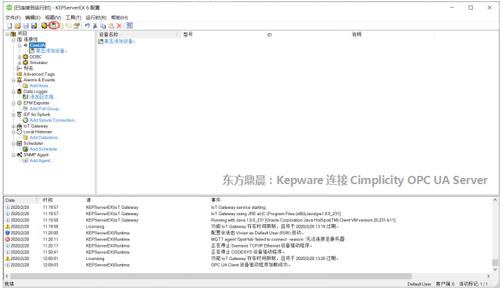

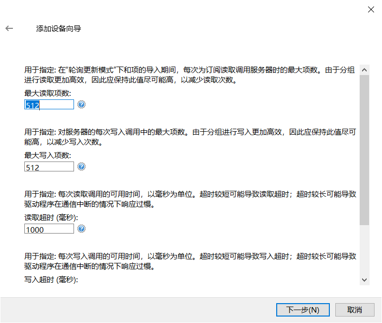

(1)添加设备
可以下图中的设备工具栏,或者单击添加设备,并对设备命名。

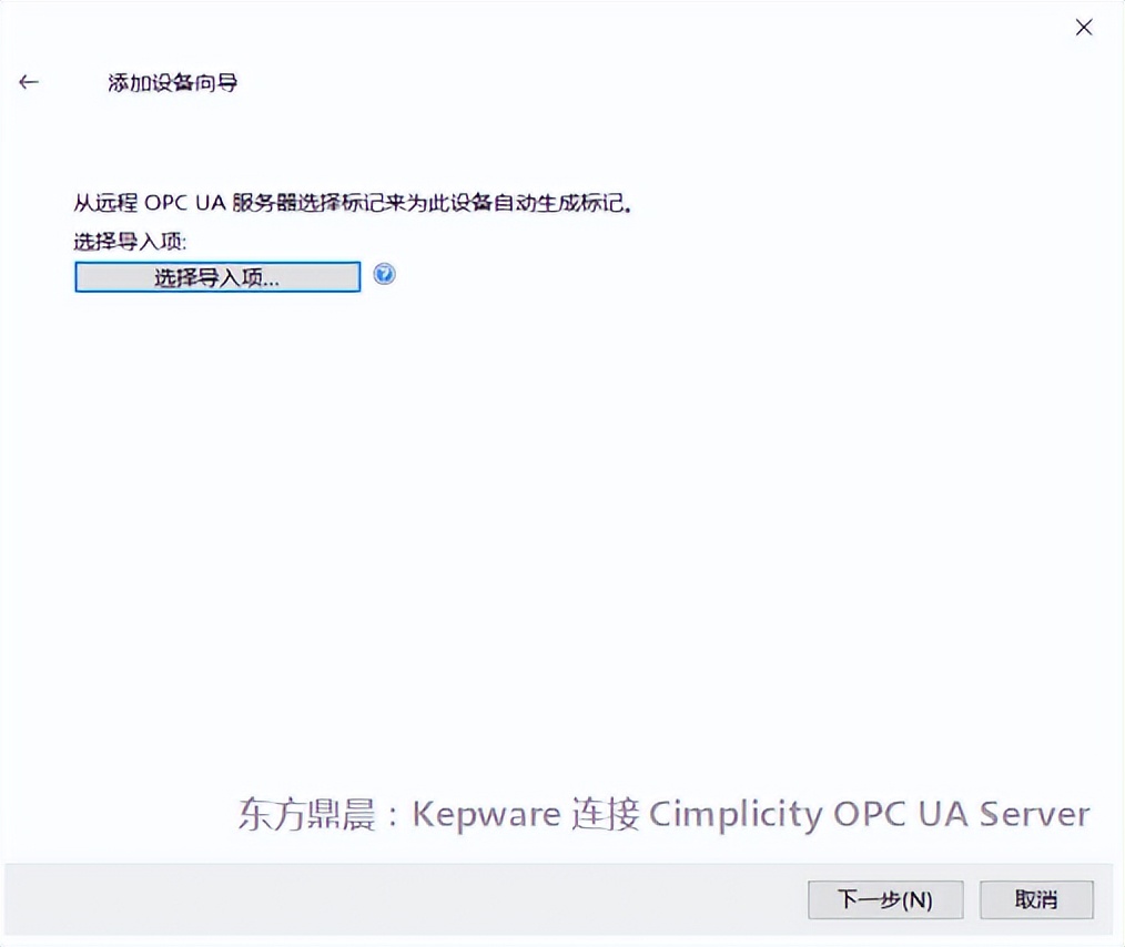

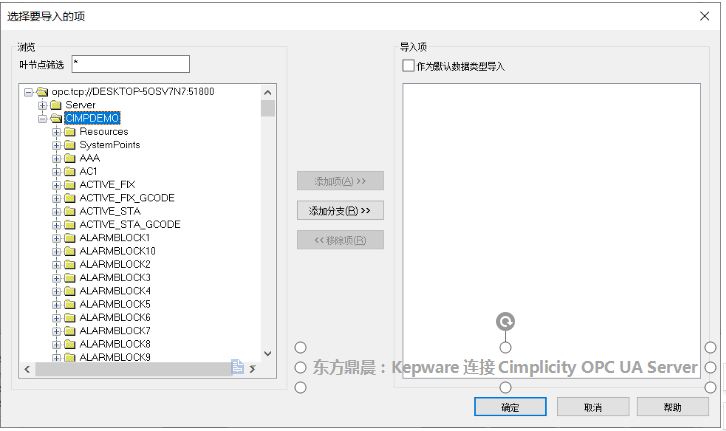

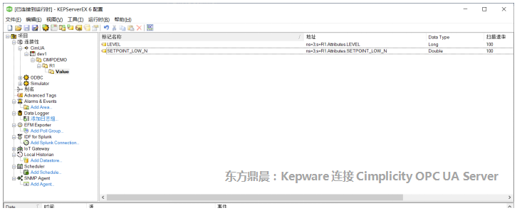

(2)导入标签 点击导入项,选择所需的标签
(3)查看数据 点击工具栏中
,查看数据
