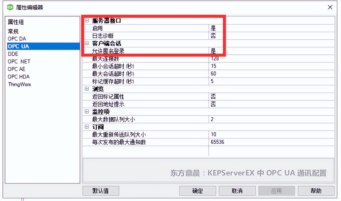

(1)项目属性设置
服务器接口:
“启用”选“是” 将启用OPC UA服务器接口
“日志诊断”用于记录 OPC UA 连接及通讯信息(可选)
客户端会话:
“允许匿名登录”选“是” 此属性指定在建立连接时是否需要用户名及密码

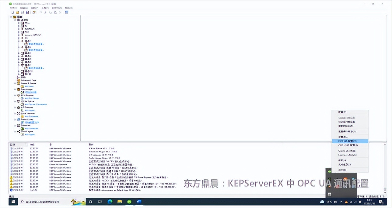

右键点击计算机右下角 “KEPServerEX”绿色图标,选择OPC UA 配置
选择添加或编辑默认的服务器站点

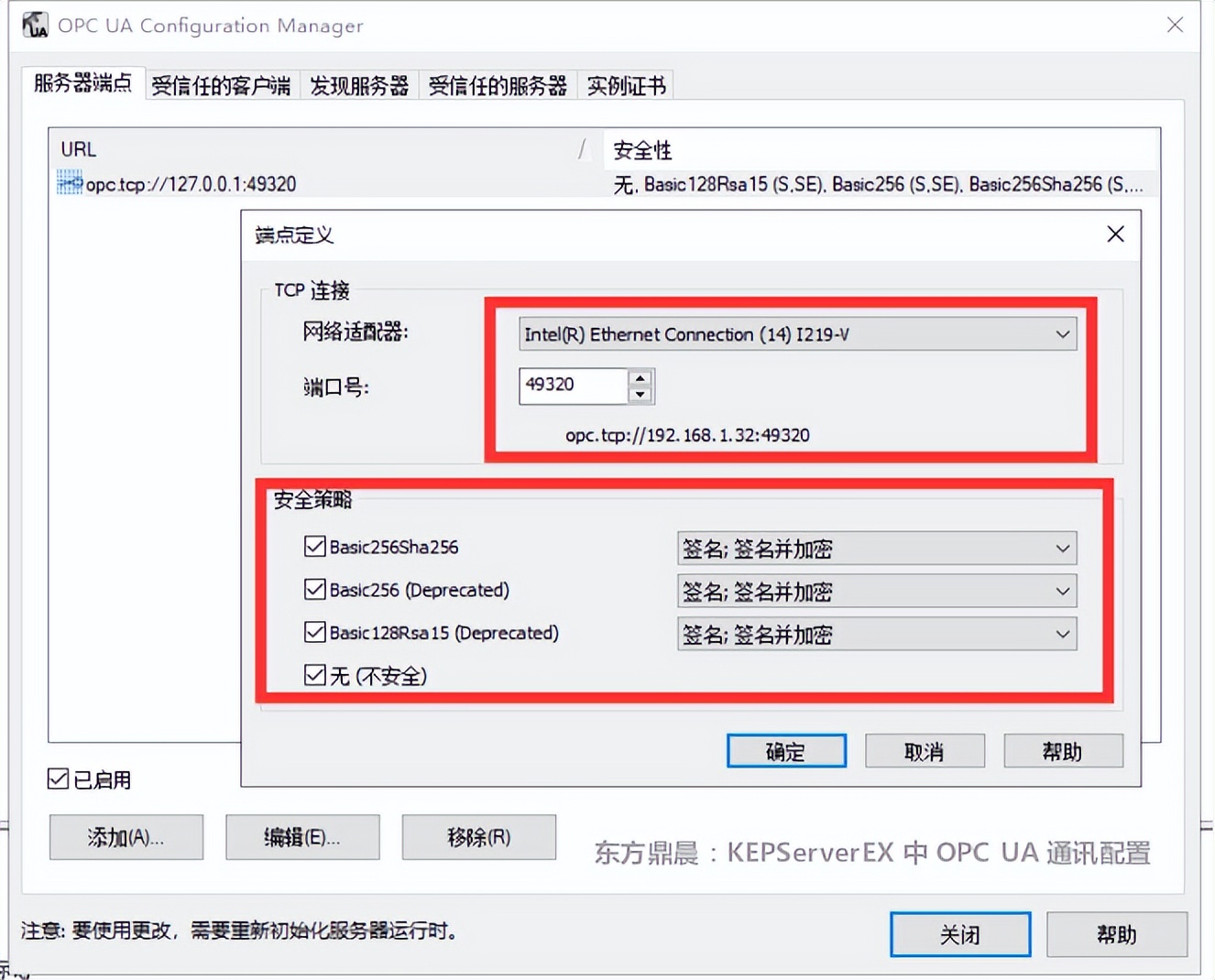

选择使用的本机网卡,端口号,安全策略(本测试端口设置为49320,安全策 略全选,本服务器站点URL
opc.tcp://192.168.1.32:49320)

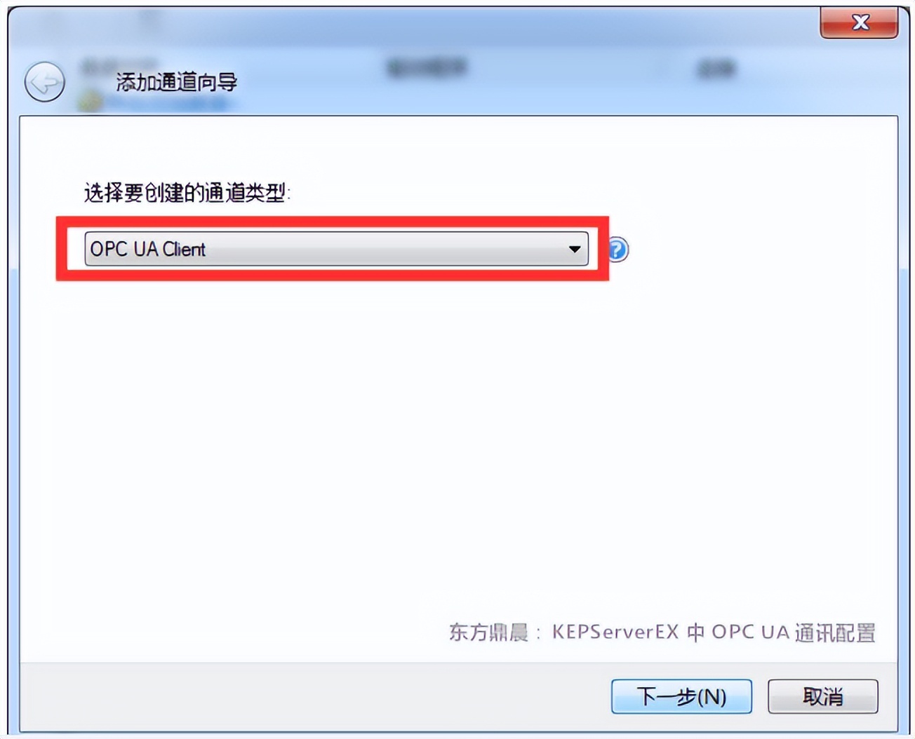

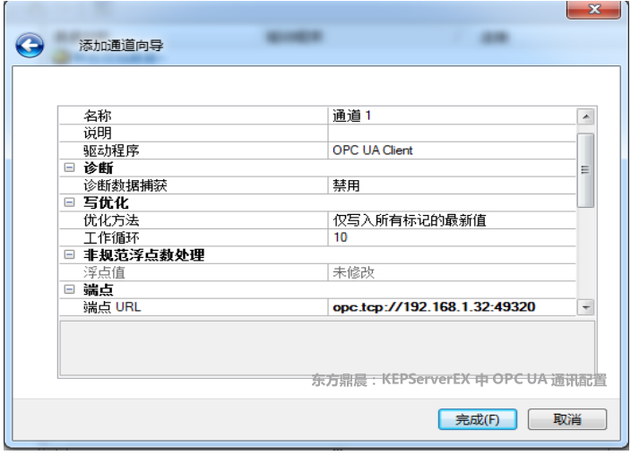

(1)选择协议 OPC UA Client

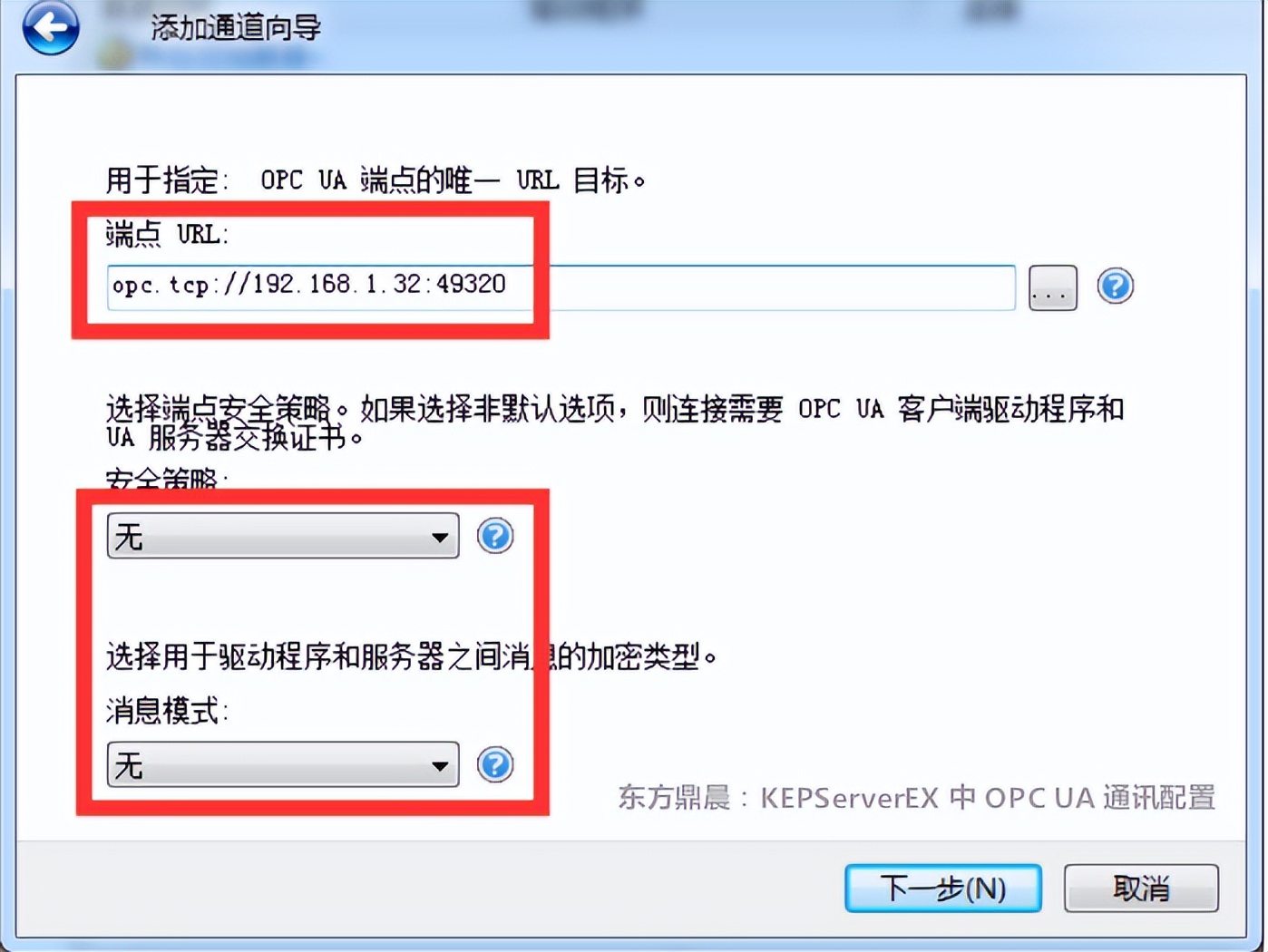

(2)设置站点URL
opc.tcp://192.168.1.32:49320 选择安全策略 无
(3)完成添加通道向导

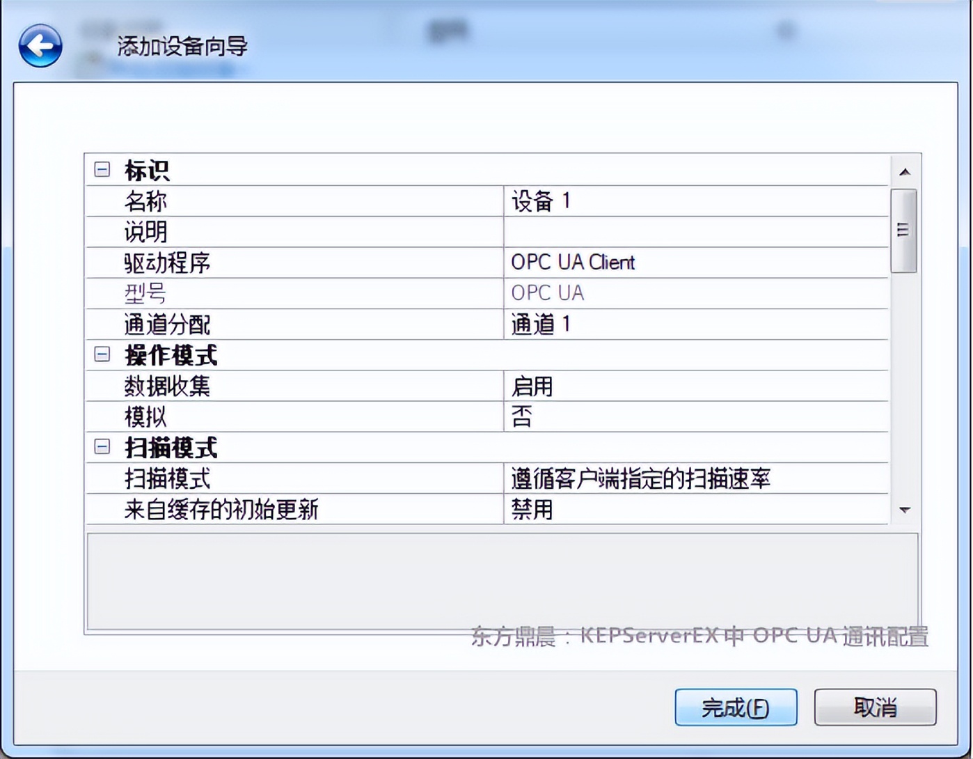

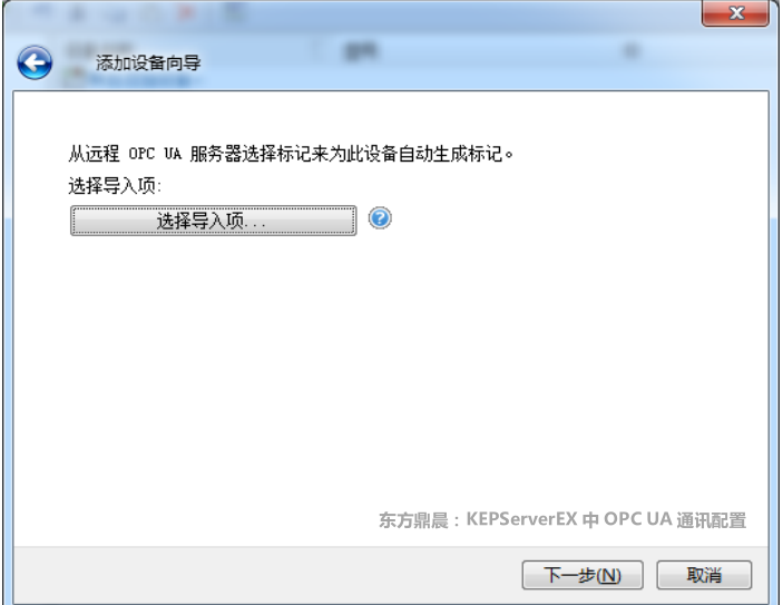

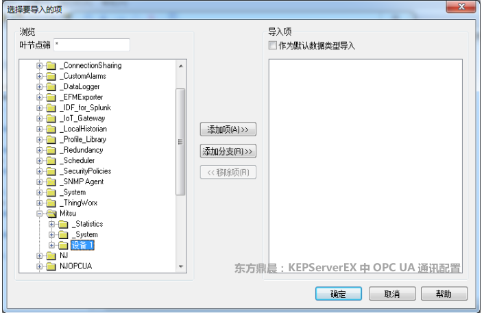

(4)添加设备并导入标签

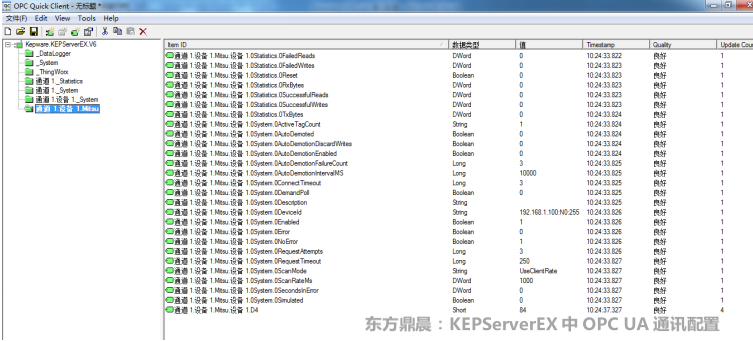

(5)使用客户端查看通讯状态良好
至此,Kepware OPC UA客户端连接服务器通讯配置完成!

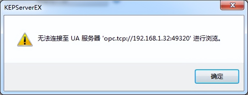

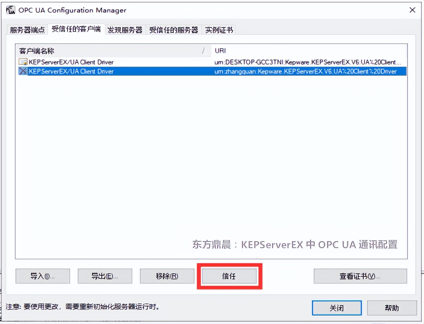

附--签名及加密安全策略
OPC UA Client访问UA Server时,如果采用加密和签名安全策略,那么在导入标签时,会有无法连接提示,如下图
这时候需要OPC UA 客户端驱动程序和UA服务器交换证书。如下图表示:
KEPServerEX OPC UA Server信任客户端,信任后其他连接操作同上。
