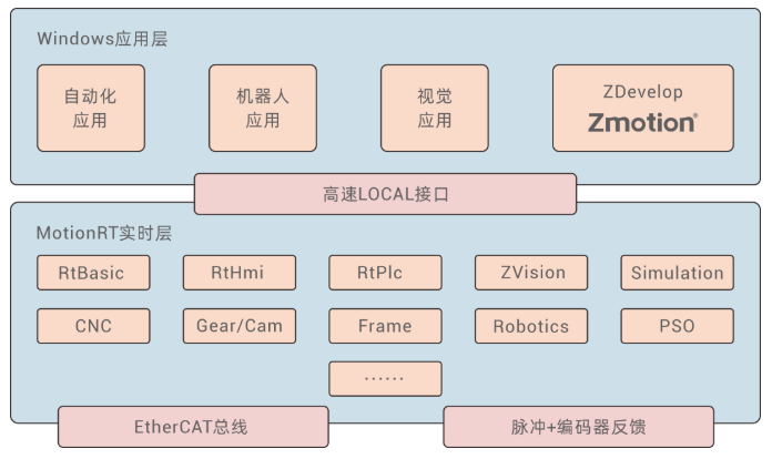

3.MotionRT7采用模块化软件架构
运动控制程序、视觉算法、MotionRT7运动控制引擎,通过高共享内存进行数据交互,大大提升运动控制与机器视觉的交互效率。
用户自定义功能,融合Gmc、Gear/Cam、Frame、Robotics、CNC 等算法,打造 用户的专用控制系统。

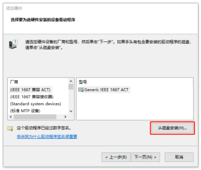

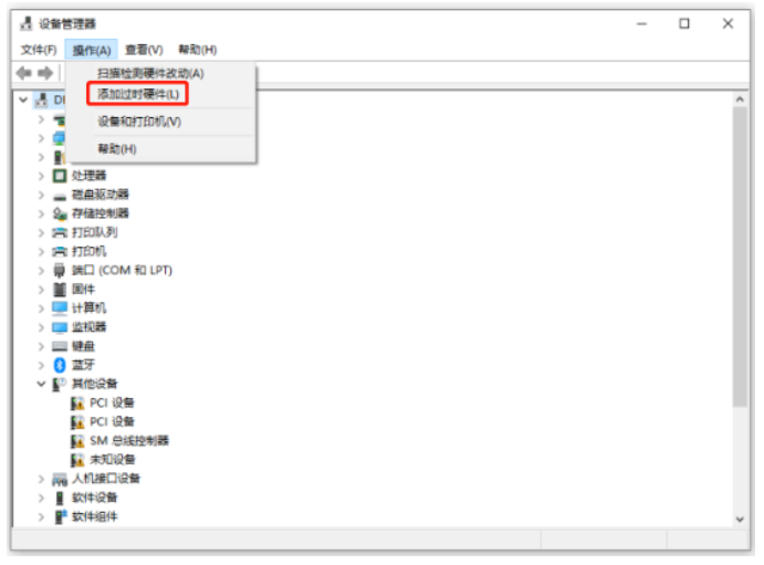

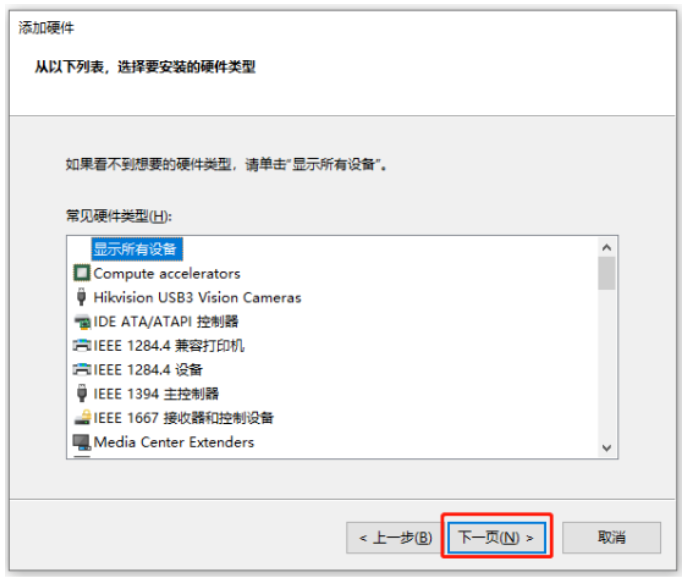

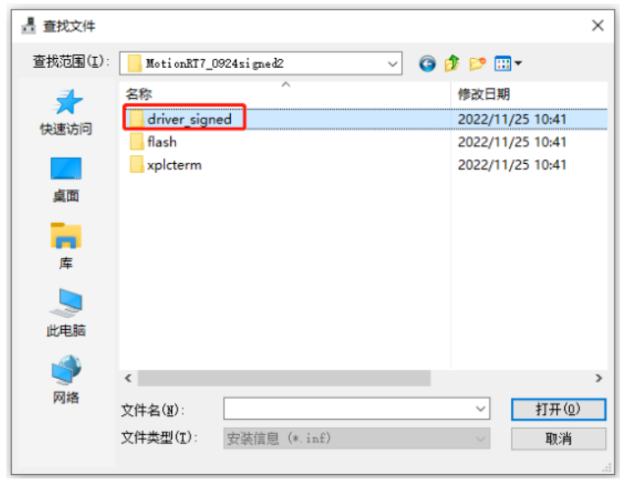

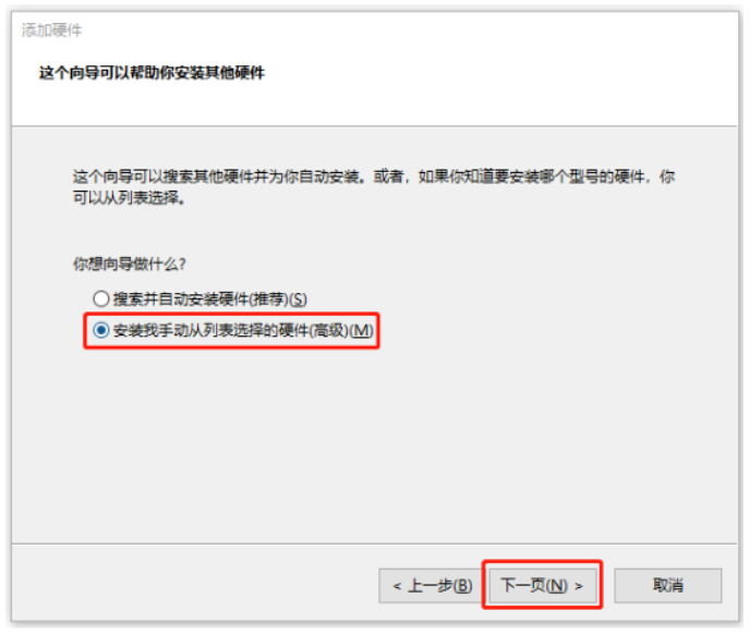

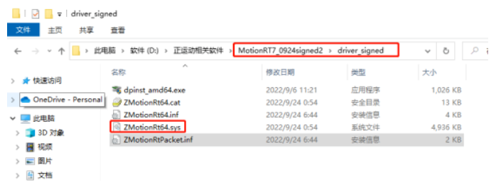

第一步:安装驱动程序

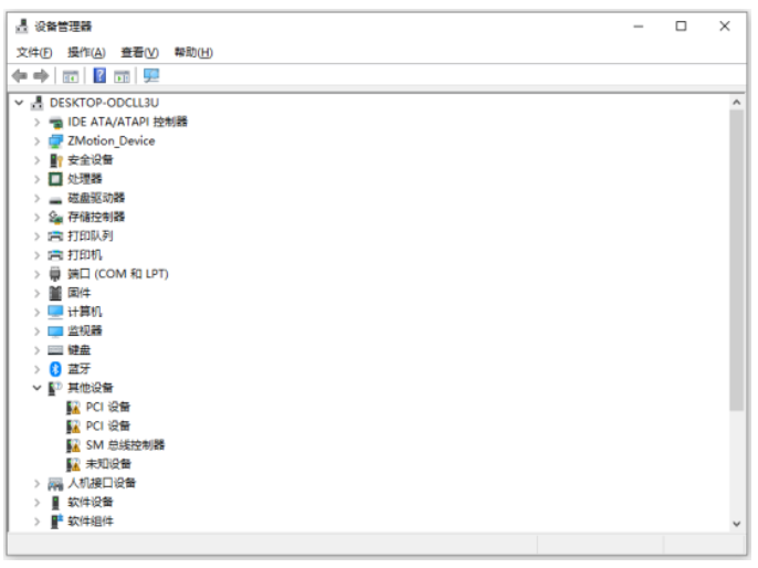

1.打开“设备管理器”,选择“操作”中的“添加过时硬件”,并且选择“手动选择”。
2.点击“下一页”。
3.点击“从磁盘安装”。
4.选择驱动器所在的路径,打开文件夹“driver_signed”,选择“MotionRt64.sys”。
5.然后一直点击下一步,直到安装完成。
注意:驱动更新时,要从设备管理器删除设备,一定要选择把驱动文件也删除。

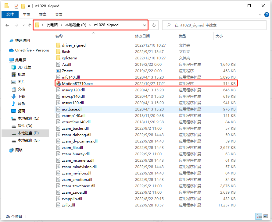

第二步:运行控制台程序
1.打开控制台程序所在位置,运行可执行文件“MotionRt710.exe”。
2.点击“Start”。

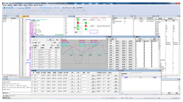

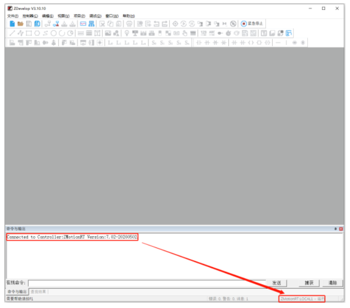

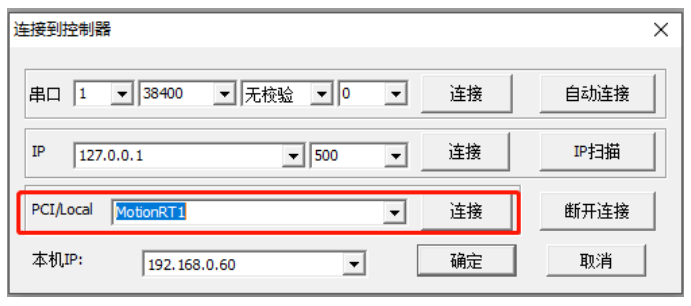

第三步:使用ZDevelop软件链接到控制器,进行参数监控
ZDevelop链接控制器,软件版本3.10以上,使用PCI/LOCAL方式进行连接。

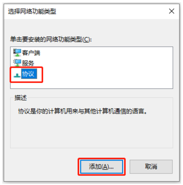

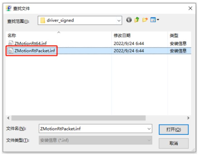

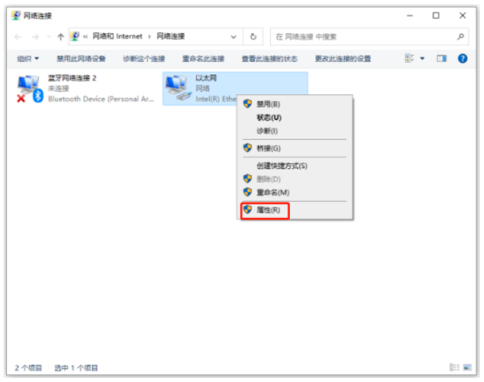

第四步:网口扩展EtherCAT主站协议

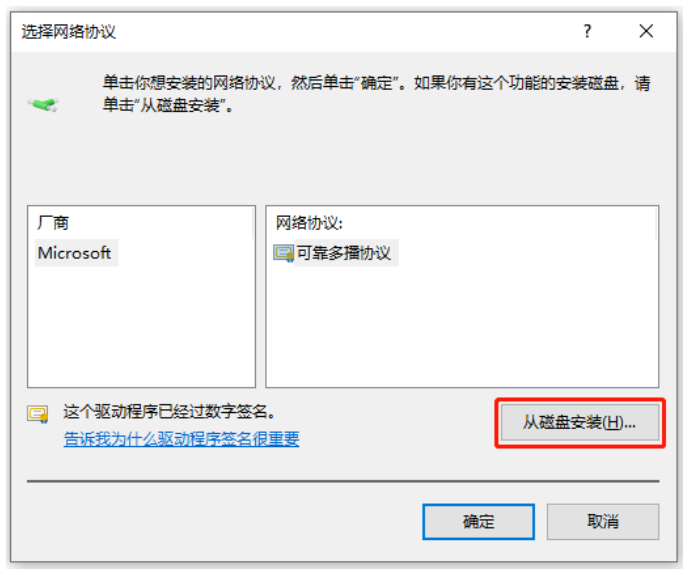

1.查看网络连接。

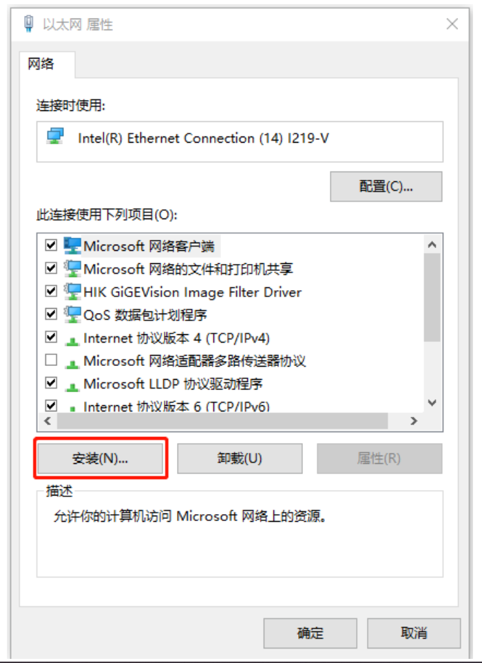

2.选择用作EtherCAT的网卡,右键属性,安装协议。
3.点击从磁盘安装,选择驱动器所在的路径,打开文件夹”driver_signed”,选择“MotionRtPacket.inf”。
4.安装成功后,确认MotionRT64 Packet Protocol Driver前面有选上。
在RT控制台程序选择增加AddEcat,这时能看到对应网卡,选择上,然后启动RT。

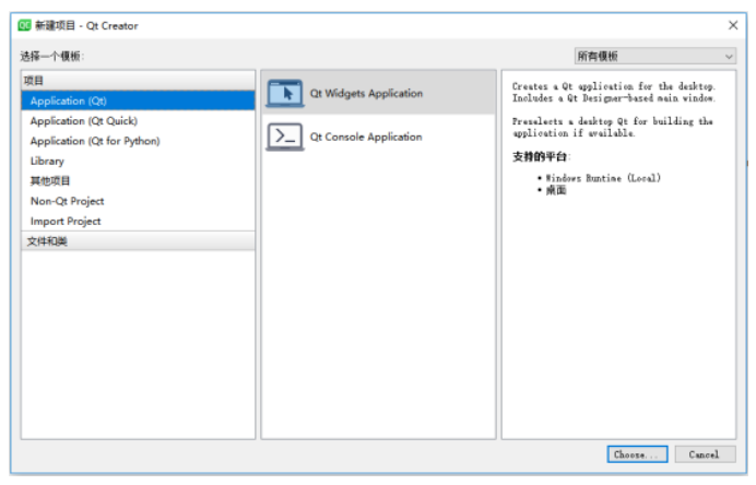

03 Qt Creator进行MotionRT7项目的开发

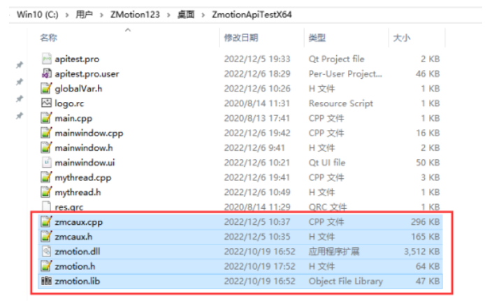

1.新建Qt项目。
2.将zmcaux.cpp、zmcaux.h、zmotion.dll、zmotion.lib、zmotion.h这5个文件放到刚刚创建的Qt项目文件夹下。 以上资料可通过百度网盘下载或联系正运动相关人员获取。

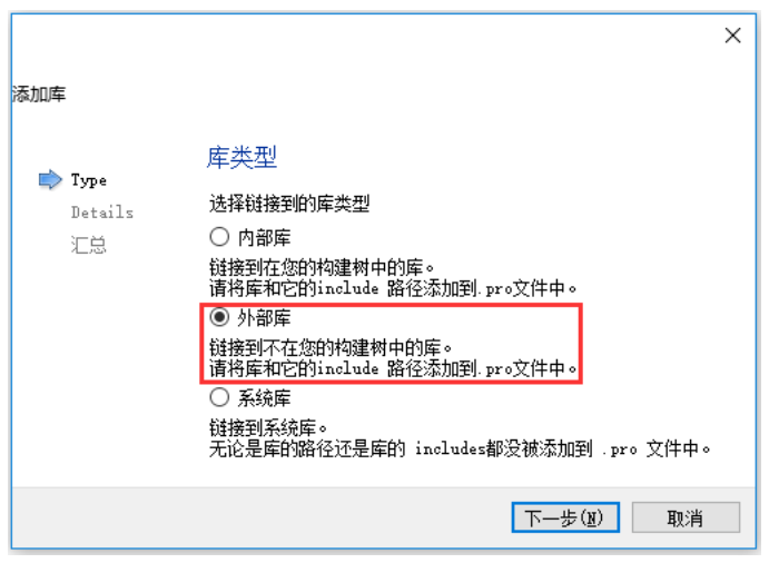

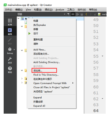

3.添加外部静态库“zmotion.lib”。
(1)右击项目文件夹,点击“添加库”。
(2)选择“外部库”。
(3)点击浏览库文件选择zmotion.lib,然后如下图进行设置。
(4)点击完成按钮,完成静态库的添加。
(5)右键点击Pro文件,然后添加如下图所示的代码用于往项目里面添加zmcaux.cpp、zmcaux.h、zmotion.h文件,添加完成后点击”Ctrl+B”对项目里面的文件进行刷新。

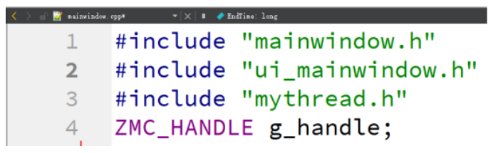

(6)定义链接控制器的链接句柄ZMC_HANDLE g_handle,接着就可以调用正运动提供的API进行项目开发了。

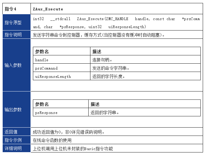

(1)相关PC函数介绍
在Qt的设计师界面,找到需要用到的 控件拖拽到窗体中进行UI界面设计,效果如下。
注:使用IP模式连接MotionRT7的时候,要将MotionRT710中的Config配置项Eth num的值设置为一个大于0的数(1-12),输入的ip为本机ip,可以在ZDevelop中直接查看。

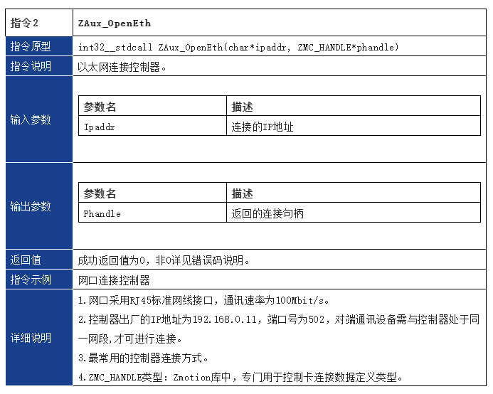

        iresult =ZAux_OpenEth(ipAddress,&g_handle);

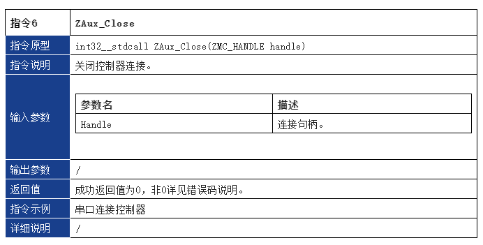

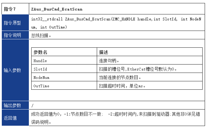

d. 通过总线初始化按钮的槽函数对总线驱动器进行初始化 。
//总线扫描
void MainWindow::on_EcatAxisInitButton_clicked()
    if(g_handle !=NULL)
        int Err;
        //扫描槽位号0上的总线设备,设备数为1,超时时间为3000ms。
        Err = ZAux_BusCmd_EcatScan(g_handle,0,1,3000);
        if(Err!=0)
            if(Err == -2)
                QMessageBox::critical(this, "总线扫描失败", QString("扫描超时"));
            else if(Err == -1)
                QMessageBox::critical(this, "总线扫描失败", QString("节点数目不一致"));
            else
                QMessageBox::critical(this, "总线扫描失败", QString("其他错误,详见错误码"));
            return ;
        //初始化总线轴,槽位号0的起始轴号为0,轴类型设置为65,PDO模式设置为模式0
        Err = ZAux_BusCmd_EcatAxisInit(g_handle,0,0,65,0);
        if(Err!=0)
            if(Err == -1)
                QMessageBox::critical(this, "总线轴使能失败", QString("总线初始化错误"));
            else
                QMessageBox::critical(this, "总线轴使能失败", QString("其他错误"));
    else
          QMessageBox::critical(this, "错误", QString("请先链接控制器"));

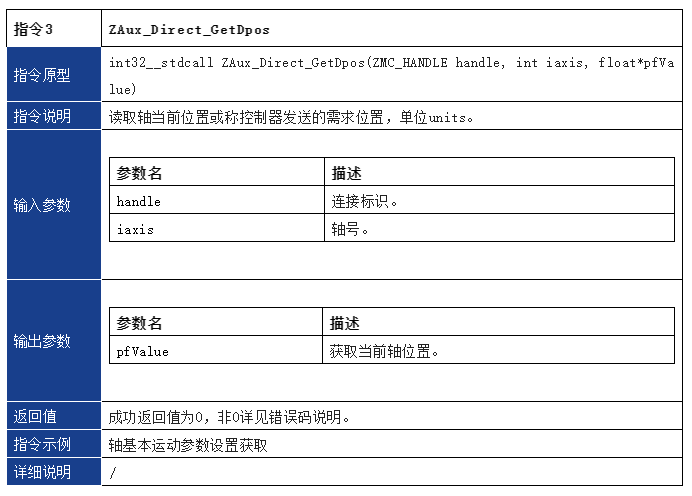

         iresult = ZAux_Direct_GetDpos(g_handle, 0, &Dpos0);

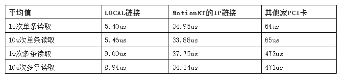

04  分析与结论
以上分别是对IP方式链接MotionRT7与LOCAL方式链接MotionRT7的指令交互测试,从上面的运行效果图的数据显示来看,可以看出当进行 1w次 和进行 10w次 的单指令交互或多指令交互时,LOCAL链接的方式进行指令交互所需要的单条指令交互时间( 平均5us左右 ),一次性读取12个状态的多条指令交互时间( 平均9us左右 )都是要比IP链接的方式更快( 平均34us左右与36us左右 )。
其次,我们可以从运行结果看出MotionRT7在LOCAL链接的方式下,指令交互的效率也是非常地稳定,当测试数量从1w增加到10w时,单条指令交互时间与多条指令交互时间波动不大,这将为工艺作业中稳定性提供了极大的保证。
