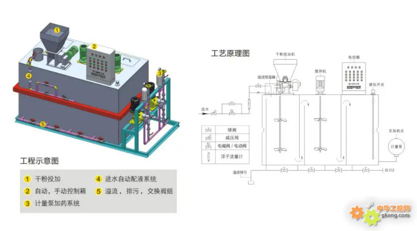

一、方案背景

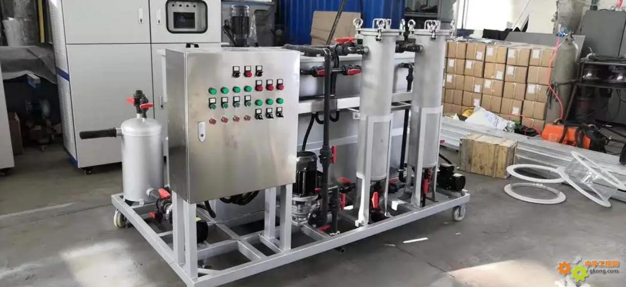

自动加药装置是一种时间程序控制,可自由设定自动加药的周期,加药量,加药时间和加药频率。以计量泵为主,装配加药箱、安全阀、止回阀、过滤器、缓冲器、阀门、底座、控制等。
在以后的系统运转过程中,到加药周期,计量泵自动打开加药,加到规定的时间计量泵关闭;到排污周期,计量泵停止加药,排到规定的时间后,计量泵继续开启,补充排污损失掉的药剂,把系统的含药量维持在正常的水平、加到规定的时间计量泵关闭。

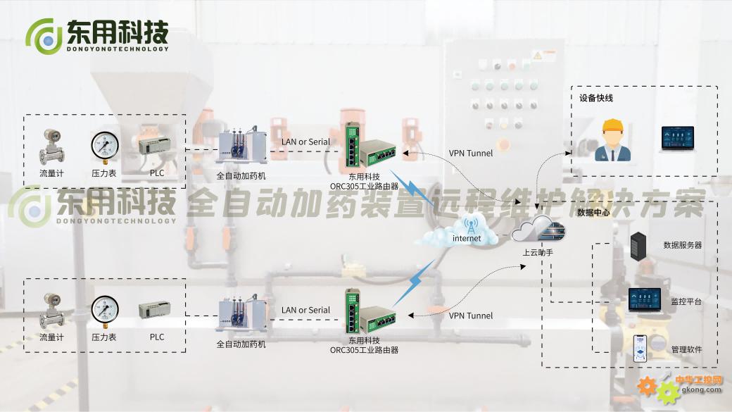

北京东用科技基于物联网通信技术,针对全自动加药装置的实时监测,数据采集,高效运转,远程维护等问题提出远程维护系统,该系统总共分为数据采集,网络传输端,控制中心端三个部分组成。
数据采集端:全自动加药装置控制柜(PLC以及传感器设备组成)。
网络传输端:ORC305系列4G/5G工业路由器设备
控制中心端:上云助手软件、设备快线、SCADA系统等组成。
全自动加药装置远程维护系统利用ORC305系列工业路由器的超高速、低时延、耐高低温的极端环境等特点搭配物联网通信技术可实现对设备的计量泵、溶液箱、水位表、压力表等数据进行实时监控与采集,并通过ORC305系列工业路由器将数据通过建立的VPN加密隧道传输至数据中心进行备份与展示,管理人员通过搭建的组态系统,可以轻松以图表、视频等方式查看具体设备情况,同时管理数台设备,还以通过设备快线远程对现场设备进行控制,提升工作效率,降低潜在危险。
