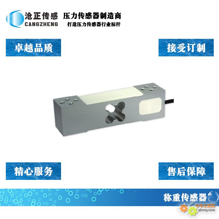

1、称重传感器工作过程:
称重传感器在受到外力作用后,粘贴在弹性体的应变片随之产生形变引起电阻变化,电阻变化使组成的惠斯登电桥失去平衡输出一个与外力成线性正比变化的电量电信号。
2、称重传感器原理:
由一个或多个能在受力后产生形变的弹性体,和能感应这个形变量的电阻应变片组成的电桥电路(如惠斯登电桥),以及能把电阻应变片固定粘贴在弹性体上并能传导应变量的粘合剂和保护电子电路的密封胶等三大部分组成称重传感器。
3、称重传感器的材料:
(1)弹性体的材料:
称重传感器弹性体材料,一般选用金属材质,可选用的材质大部分为铝合金材质、合金钢材质及不锈钢材质。合金材质既有刚度保证形变一致及形变恢复,又有良好的耐候防腐性能。弹性体的主要要求就是能够精确传递受力信息并保持在相同受力时的形变一致性和完全复位性。
(2)应变片及电阻元件材料:
电阻应变片的组成复杂,是复合型制造产品,应变片的基材和应变铜质的组合千变万化,根据其应变要求,目前,大约有近千种产品。一般,基材采用高分子薄膜材料,应变材质为高纯度康铜。基材上的康铜通过光学处理后刻蚀不同感应形变的电阻栅丝。因此,电阻应变片的品质不仅与基材材质和复合的金属纯度有关,而且与复合工艺、刻蚀技术及工艺、刻蚀化学材料及后处理工艺和材料等等因素相关。
