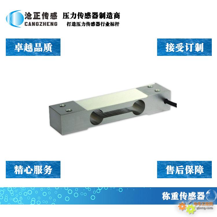

称重传感器的安装过程中,对不同容量的称重传感器要使用不同的方法。由于任何冲击、跌落,对其计量性能均可能造成极大损害,对于大容量的称重传感器,一般来说,因为具有较大的自重,故而要求在搬运、安装时,尽可能使用适当的起吊设备。对于小容量称重传感器,体积比大容量的称重传感器小,所以在安装时要注意轻拿轻放,尤其是由合金铝制作弹性体的小容量称重传感器。安装称重传感器的底座安装面应平整、清洁,无任何油膜,胶膜等存在。安装底座本身应有足够的强度和刚性,一般要求高于称重传感器本身的强度和刚度。
