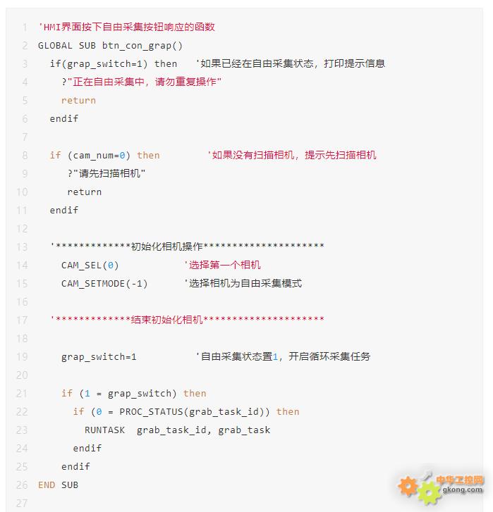

  ZDevelop软件可支持从本地文件中获取图像数据进行仿真调试,此时需要用到读取图像功能。
  读取图像功能的实现比较简单,只需调用ZV_READIMG指令,并在传参中输入获取图像的路径即可。如下所示:
